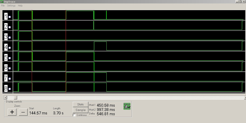

еще одна порция сюрреализма
Старт Вии (bootmi=boot2) c SDard и без оной:
вот такие они (почти)

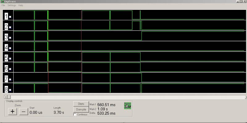

Вот, научился синхронизацией пользоваться.
