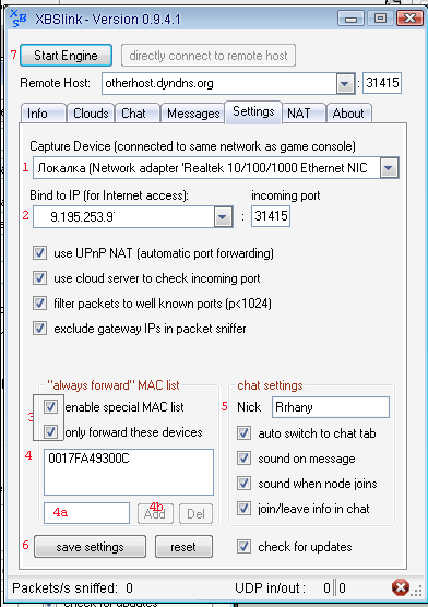

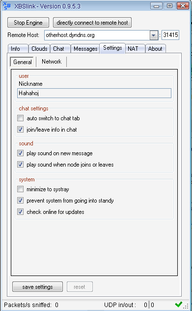

XBSLink - достаточно новый бесплатный сервис предназначенный для игры по Системлинку.
Преимущества его - довольно простая и интуитивная настройка, поддержка при определенной настройке игр, которые проблематично играются с КАИ.
Недостаток - сервис менее популярен, чем КАИ
Подробнее:
Вариант 3. Только для JTAG/RGH консолей. Link встроенный в третий FSD.
Позавчера вышла версия FSD 3 со встроенной поддержкой SistemLink-a.
Это самый простой , но и самый глюкавый вариант организации связи (нужна только консоль и доступ в инет). Пока еще очень сыро, не всегда стабильно и сайт к которому нужно логинится для организации игры консолью периодически падает.
На сегодня чаще всего используется связка третьего способа (Link,встроенный в FSD) для игр GOW3,BO2 и игра через КАИ или XBSLink для того чтобы играть в запороленных комнатах либо в игры поддержка которых в Link-е глюкава - RE6, LP2. Для этого консоль настраивается для доступа к XBSLink (или КАИ) под одной версией FSD (чаще всего под двойкой), затем на доступ к Link, устанавливая параллельно третий FSD.
Если нужно играть через Link - убеждаемся что плагины в Setting-ах консоли включены и нам видны комнаты, если нужно играть через XBSLink - выбираем "Unload" в меню "Plugin Settings" выгружая плагин FreeStyle, после чего через Guide и прописанную привязанную кнопку в launch.ini перегружаем FSD.
Практика показывает, что на текущей версии FSD при выгрузке плагина Freestyle связь по XBSLink-у без перегрузки версии FSD на старую не всегда устанавливается. Поэтому пока что оптимально иметь две версии FSD-по одной для каждого типа Systemlink игры.
Но возможно глюки здесь поправят довольно скоро.
