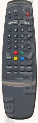

Clayton
post Суббота, 14 мая 2011, 21:58
Отправлено #62
тада
Сообщений: 275
Регистрация: 27 мар. 2010
Пользователь №: 36 352
кнопка AV
