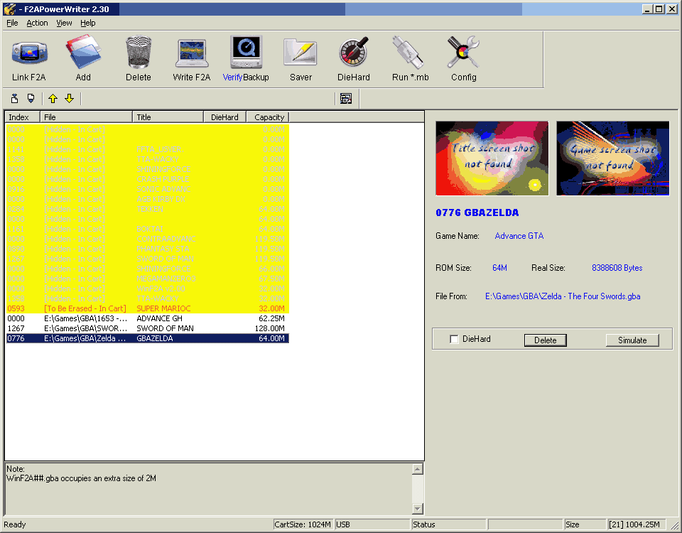

..проблема такая:
не могу записать на флешку ничего. вообще. ни одной игры любого объема.
объем флешки - 1 гиг.
на приложенном скрине показан список того что есть.
все в хайде. что то должно удалиться при записи новых ромов. проблема в том что старое не желает удаляться. на самом гембое выдает сначала Erase error потом Burn error
а приложение соотвественно виснет.
пробовал на 2х компутерах. одно и тоже.
весь софт скачен с официального сайта. у меня на машине вчерашний обновленный, на второй - предидущий.
если выход - формат флешки - то где он есть ? в опциях ненашел. кто то тут советовал не линкуя записать пустую инфу - неполучилось. флешка незалинкована - функция записи неработает. толи руки кривые толи понял неправильно ...
может правда отформатировать как нибудь ? как только ? я незнаю что делать уже ... blush.gif
