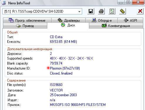

Moa   Пишите на принтабл болванки на матрице от Plasmon ...   Пятница, 16 августа 2013, 18:26
