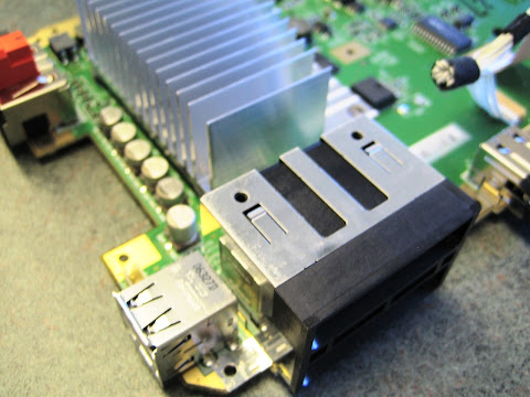

Не факт, что разборка корпуса существенно поможет. Модуль для GC карт
монолитный и не очень разборный.
Странно конечно, но цепляться там может пара металлических пластин, которые в нормальном случае скользят по корпусу карты и обеспечивают надежное заземление.
http://techrepublic.com.com/2346-13636_11-...content;leftCol
На фотке выше (и других) этих пластинок не видно, они изнутри(снизу относительно карты памяти)
В худшем случае эта(эти) пластиноки сломаются, их надо удалить, чтоб не замкнули контакты.
