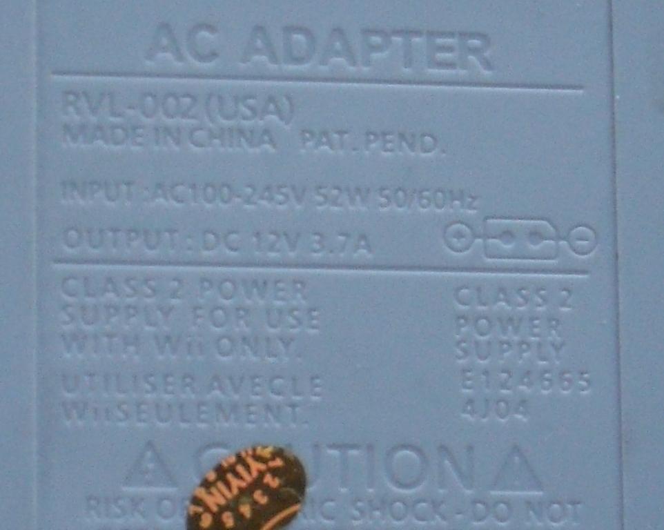

Miralok   Я вот недавно взял Вии. БП от Куба не подходит.   Вторник, 06 декабря 2011, 10:01
Axel089   Странно, я четко помню, как один проверенный чувак...   Вторник, 06 декабря 2011, 10:26
Miralok   Может быть просто разъем был перепаян? Так вроде ...   Вторник, 06 декабря 2011, 10:54
KuKzz   Разъемы разные, напряжение такое же (12в), сила то...   Вторник, 06 декабря 2011, 22:40
Goingl   У Wii 12V 3.7A у кубика 12 В 3.25 А   Вторник, 06 декабря 2011, 22:57
disaster3ad   Иными словами(и прверено) Вишный блок для Куба = О...   Четверг, 08 декабря 2011, 02:40
