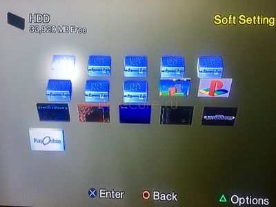

[c]HDD OSD+Soft[/c]
Устанавливать через HDD Raw copy Tool, вопросы и обсуждение здесь
1:Основано на HDD OSD 1.10
2:Добавлен OPL 0.9.4 в меню HDD
3:Добавлен UlaunchELF в меню HDD(все свои настройки UlaunchELF хранит в своем разделе,карта памяти не требуется,руссифицирован)
4:Добавлен медиа плеер SMS 2.9 в меню HDD
5:Добавлен эмулятор POPS в меню HDD(предустановлена игра Need For Speed The Road Track Present)
6:Добавлен эмулятор Sega Megadrive(PicoDrive) в меню HDD
7:Добавлен эмулятор Sega Master System(PSMS) в меню HDD
8:Добавлен эмулятор NES(FCEUMM) в меню HDD
9:Добавлен PlayOnline Viewer в меню HDD(требует подключения к интернету)
10:Добавлена колекция игр для PocketStation(аналог VMU DreamCast)игры находятся в меню HDD папка PocketStation Games,для запуска игры скопируйте или переместите одну или несколько игр из этой папки на PocketStation устройство
11:Добавлена папка с колекцией PS2 сохранений(с GameFaqs.com)сохранения находятся в меню HDD папка PS2 100% Save
12:Добавлены папки для бэкапа своих PS1 сохранений(папка PS1 Games)своих PS2 сохранений(папка PS2 Games)
Прочее,и чего стоит/не стоит делать
а)папку POPS не вкоем случае не удалять! если не хотите лишиться работоспособности эмулятора POPS PS1
б)если вам нужен русский язык в OPL 0.9.4 скопируйте OPL сохранение из папки Soft Setting на HDD в карту памяти слот 1
в)папка Your Saves предназначена только для игр официально умеющих туда сохраняться,а также приложений использующих эту папку для сейвов
г)игры для эмуляторов находятся в ихних разделах в папкам rooms,то есть если вы хотите поиграть в игры через эти эмуляторы после из запуска перейдите в каталог жесткого диска,найдите раздел с названием эмулятора и внем папку rooms,там и находятся игры
д)игры для Sega MegaDrive все на русском языке
е)во избежание конфликта настроек перед запуском UlaunchELF из HDD удалите его настройки с карты памяти если они есть,он загрузит свои настройки сам с HDD
ж)папка PS1 Cheat Saves не используется на данный момент,в будущем там будет колекция PS1 сохранений с полным прохождением,читами и т.д
з)все свои настройки OPL хранит на карте памяти,и на HDD в разделе +OPL
Все вопросы и обсуждение сборки здесь,также она будет добавлена в 1й пост,установка через 1й способ,то есть через HDD Raw Copy Tool
Добавлено спустя 1 минуту:
данную сборку сделал я сам как аналог прогам FMCB и FHCB для фаток с жестким диском и нетворк адаптеромустановка простая до безобразия,не чип не что либо еще вам не нужно,просто записать образ на HDD через пк и вставить его в консоль smile.gif

Ограничение также осталось на 120 Гб? или уже можно и поболее ставить?

QUOTE (Skarfais @ Суббота, 19 октября 2019, 09:58)
По ссылке написано - 120 GB.

QUOTE (Skarfais @ Четверг, 24 октября 2019, 09:21)
120 Гб (
в любом софте который поддерживает LBA48 будет доступен весь обьем,хоть петабайт ставь,120гб это ограниче только самого HDD OSD,все что будет установлено в обалсть свыше 128гб можно будет запускать например из OPL,а сам OPL можно из из HDD OSD запустить,вот и все ограничение,еще проблемы есть? sleep.gif
