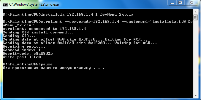

Еще бывает другая ошибка, как выяснилось проблема с эмунандом (просто повторно переделать)
В режим цфв заходит, комп находит 3ds, перекидывает девменю, консоль перезагружается. И при входе в цфв, зависает при попытке открыть любой пункт меню.
Command-index 4 при правильной установке. В случае бага который приключился со мной - 1

Ну как хочешь. У меня вчера тоже был failed to connect.
Формат помог

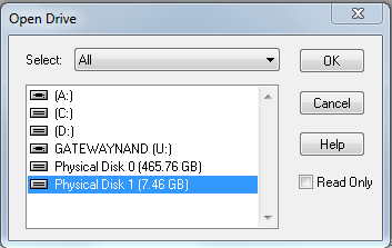

А в хекс воркшопе что выбирал, физический диск или gatewaynand имя диска?

Физический диск. Мне кажется, что иначе и не получится ничего.
