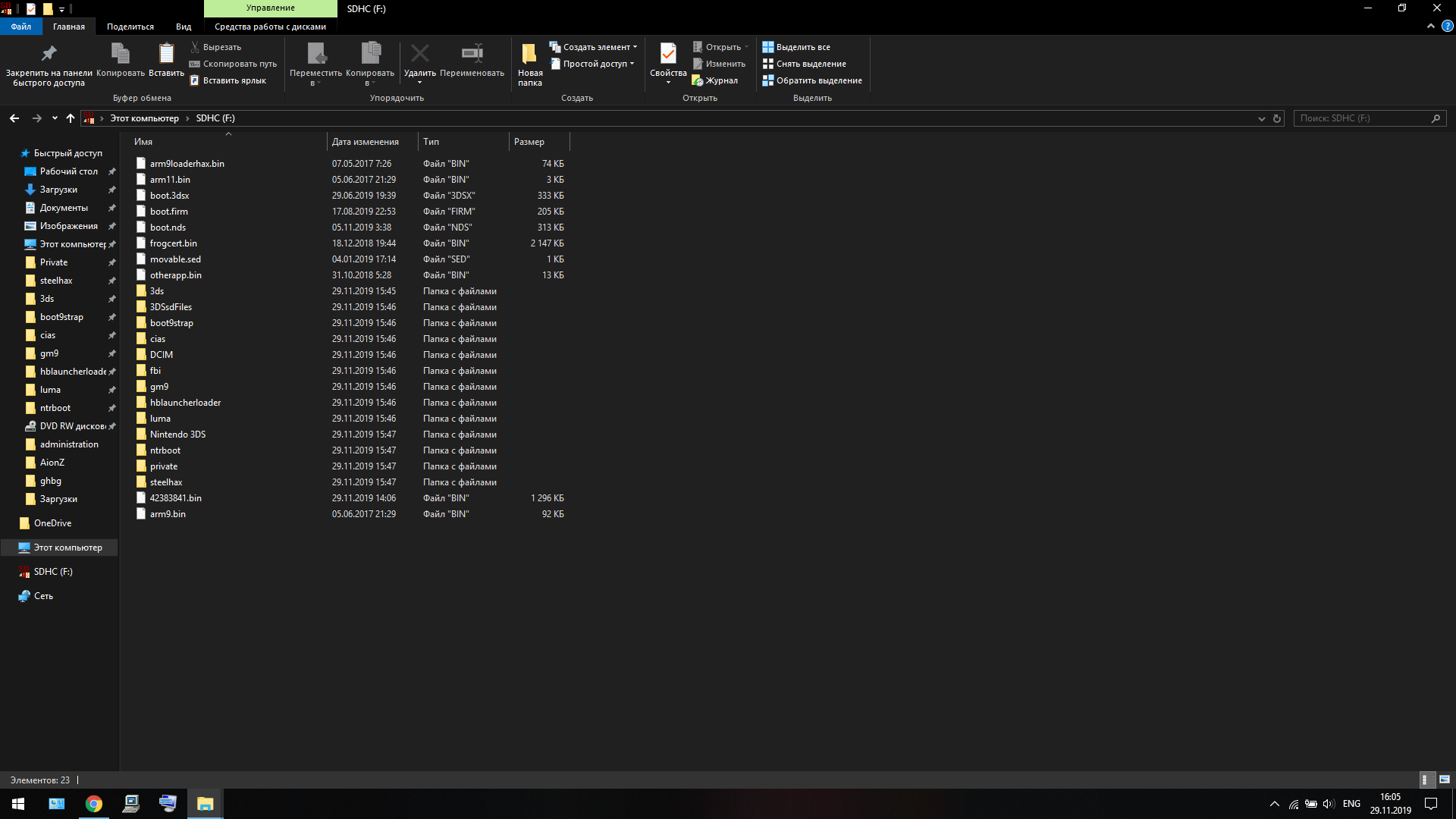

Здравствуйте,японская 3дс с последней прошивкой,все делал по этой https://3ds.customfw.xyz/fredtool инструкции,в конце Flipnote Studio,установка boot9strap ,done!
Но что после?как я понял,должно запускаться Luma3DS,но у меня запускается стандартное меню консоли,никакие перезагрузки с зажатым селектом или л+вниз+селектом не работают,после так же могу запустить Flipnote Studio и снова boot9strap и так по кругу подскажите в чем может быть проблема?

boot.firm в корне карты памяти есть?

QUOTE (roialchik @ Суббота, 30 ноября 2019, 08:51)
Да,есть

А карта памяти в настройках определяется?

QUOTE (roialchik @ Суббота, 30 ноября 2019, 09:12)
Определяется,я разные карты памяти использовал,прошивать можно до бесконечности,ничего не меняется...

Сейчас консоль обновляется до 11.12 и бут.фирм нужно скачать отдельно именно под 11.12, закинуть на карту и еще раз все прогнать начиная с копирования haxxxx в ДС менеджере.
