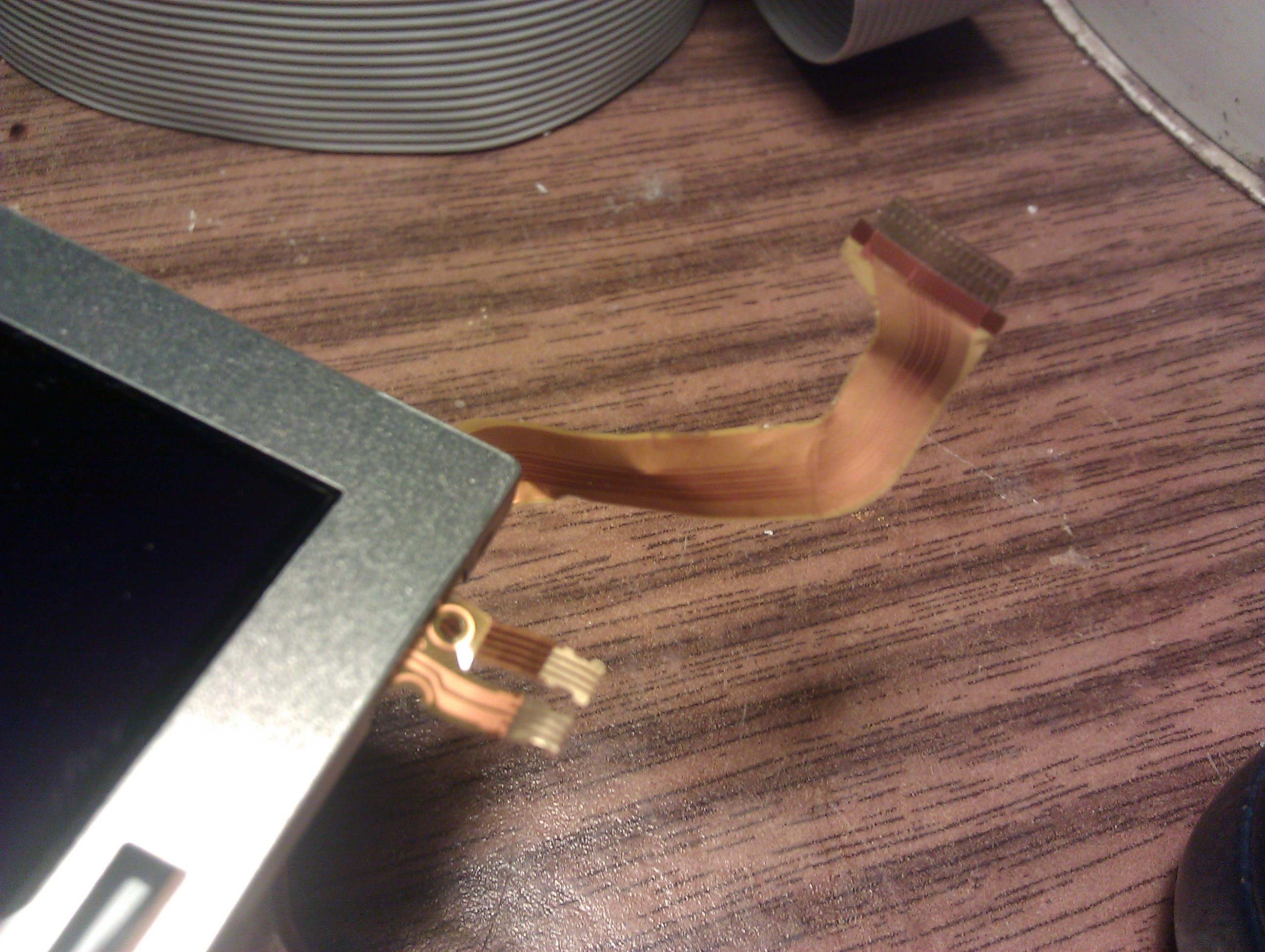

А у меня верхний экран совсем перестал работать при полностью открытой 3DS. Точнее не совсем, а немного странно... В 2D он работает. Но не тогда, когда ползунок на минимуме, а когда 3D вообще не поддерживается. Например, в браузере он работает, а в меню уже нет. Запускаю игру из виртуал консоли - работает, нажимаю home - плавно тухнет. Впечатление, что по сломанному шлейфу не может передаваться большой поток данных, а в два раза меньший - без проблем. Если открыть консоль на 90 градусов, то всё ещё как-то работает, но играть так очень сложно.
Короче, моя 3DS превратилась в DS.

Ура, я успешно заменил верхний экран у 3DS'а, теперь работает как новый smile.gif Это был ад, провозился часа три как минимум.

Старый визуально ясно что не так или скрытый дефект?

QUOTE (Duke @ Четверг, 01 декабря 2011, 22:34)
Если не считать пережёванного в усмерть шлейфа, то скрытый.

Вот я как раз про шлейф - вскрытие показало паталогию самого шлейфа или корпус натирал? Фотку сделаешь может?

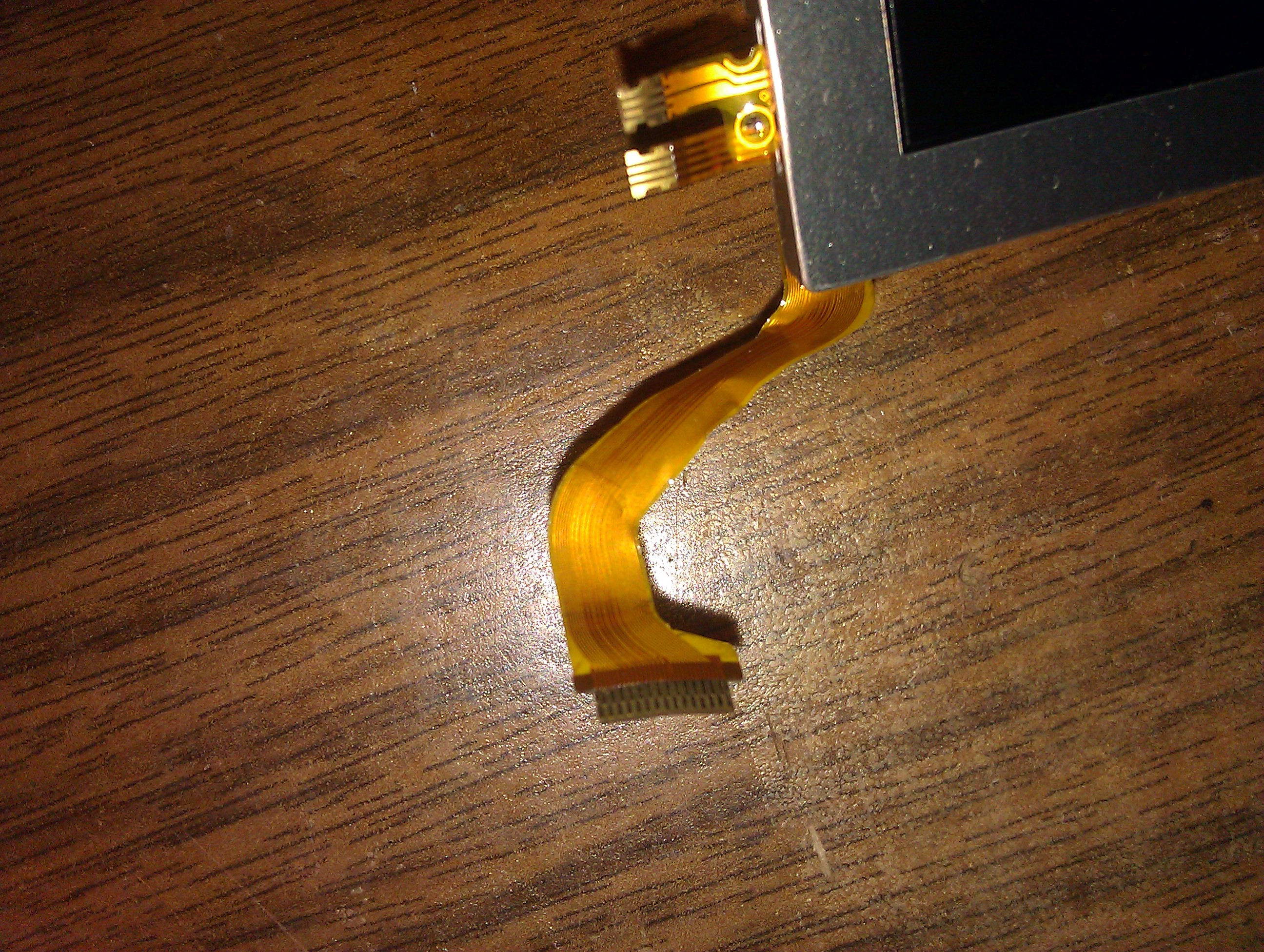

Ну вот шлейф, он немного мятый:
Там три шлейфа в петле проходят, при этом они своеобразно закручены.
Я создал отдельную тему с фотками тут: http://gbx.ru/index.php?showtopic=73044
