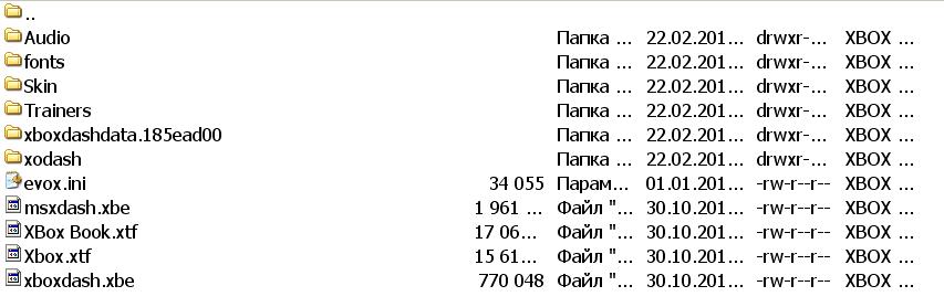

Собственно, проблема. Необходимо перейти с композитного кабеля на компонентный. Для этого в настройках Slayer's EvoX'а, который установлен на приставке, как я понимаю, мне надо выбрать "MS Dashboard - Use to change Time/Date and TV settings". Однако при выборе оного MS Dashboard не грузится. Вернее, EvoX говорит, мол "гружу, ждите", но реально просто возвращается в себя же любимого.
Собственно, вопрос к знатокам первого бокса - что делать. Софтмод на приставку ставил не я, покупал уже софтможенную. С пиратскими дашами отродясь дела не имел, всю жизнь на лицухе сидел. Переставлять с авто-инсталлера боязно. Слетит всё, вообще не буду знать что делать. Может можно что-то ручками подправить? Например, докинув нужный файлик по фтп с авто-инсталлер диска? Хотя смотрю по фтп хард - msxdash.xbe на диске C в корне вроде лежит, это ведь MS Dashboard, да?
В общем, помогите чем можете. Заранее спасибо.
P.S.Прикрепил скриншот корня диска c:\ на боксе и evox.ini, который сейчас юзается.

MSDashBoard = "c:\xboxdash.xbe"
Меняй это в ини на msxdash.xbe

KuKzz, прогрузился майкрософтовский даш, пол проблемы решил smile.gif Спасибо большущее smile.gif Осталось только понять как заставить приставку работать через компонентный кабель т.к. настройки вижу только для ширины экрана, а по компоненту всё равно чёрный экран.

Kazanec, вроде как она и сама NTSC, и везде выставлен NTSC... Что характерно, прогрузилось smile.gif
P.S.Юмор короче был в том, что без ссылки на официальный даш, EvoX почему-то не давал настройкам перейти на компонент. Отсюда и чёрный экран. Как только вбил ссылку на оф. даш, всё побежало. Глазки радуются.
