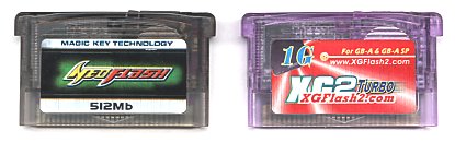

на первой картинке:
Neoflash и XG2TURBO

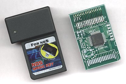

на второй: Magic Key и всеми любимый PassMe
