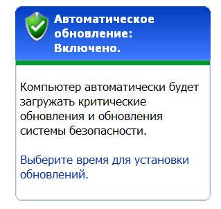

Alucard_hell, если это то, о чём говорил Хао, то там всё то же самое, без изменений... Всё выставлено на автомат, выставлено время... Но не работает. Никакой новой иконки соотв.
P.S.На скрине - единственное, куда можно ткнуть на сервере апдейта и там только настройки того, когда обновлять. Соотв. сервер тоже считает, что автоапдейт в порядке.
