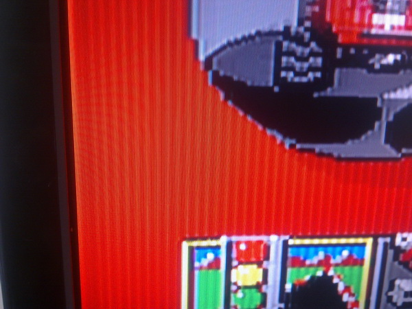

здравствуйте, в общем есть генесис2 с США, всё бы хорошо и ргб работает классно но вертикальные полосы на картинке просто убивают. как можно от них избавиться, может у кого есть опыт что нужно паять ?

в общем удалил я этот конденсатор С28 да полоски почти убрались. этот кондер кстати идёт на 6 ногу чипа.+замкнул 6 ногу на землю полоски совсем убрались.
Но почему то есть другая проблема, сначала все буквы как бы дребезжат, потом через время успокаивается и всё становится хорошо. До удаления конденсатора эта фигня так же была, не пойму в чем дело ведь месяц назад всё работало. не одно так другое блин капец

кстати на СЕГА ГЕНЕСИС2 с чипом KА2195D тоже отрезал нафиг 6 ногу и ура полос как небыло! и ничё не дребезжит. а что с 1 генесисом хз. блин изображение конечно классное, но на генесис2 есть косяк со звуком, во время смены заставок какие то шумы и дребезжания. во время игры если на паузу поставить то тихо.
продолжение с дребезжанием:
дребезжат всегда по разному, то долго то иногда быстро проходит, а иногда не проходит. )) и что интересное то что иногда эти дребезжания только в некоторых частях экрана, тоесть посередине и скраю одного а части изображения нормальные
