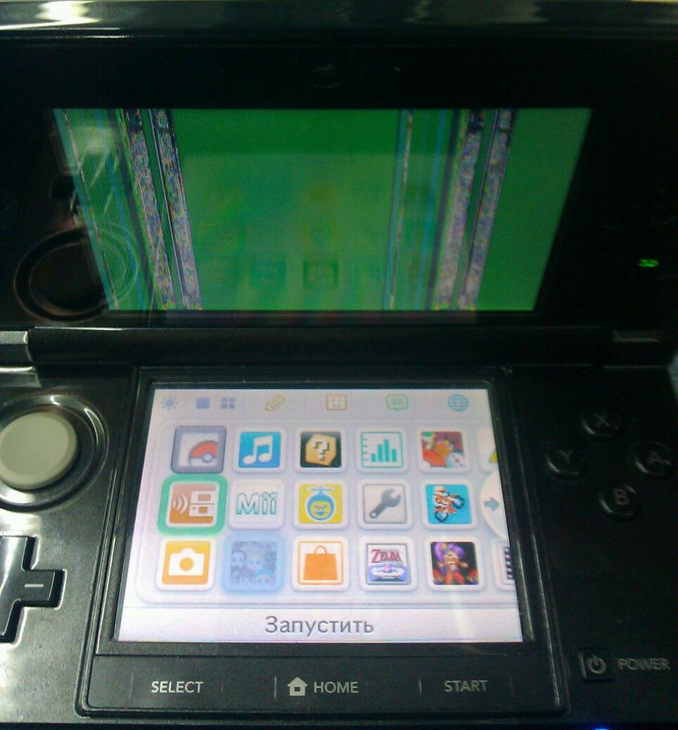

Не так давно у меня умер шлейф от верхнего экрана, в итоге при полном открытии консоли было вот так:
Решилась эта проблема полной заменой экрана. Тут я постараюсь в картинках рассказать, как полностью разобрать 3DS и поменять экран. Случай с экраном у меня вроде единственный, а вот инструкция по разбиранию наверняка кому-то пригодится. Простите за качество фоток - фоткал на телефон, и мне было немного не до этого.

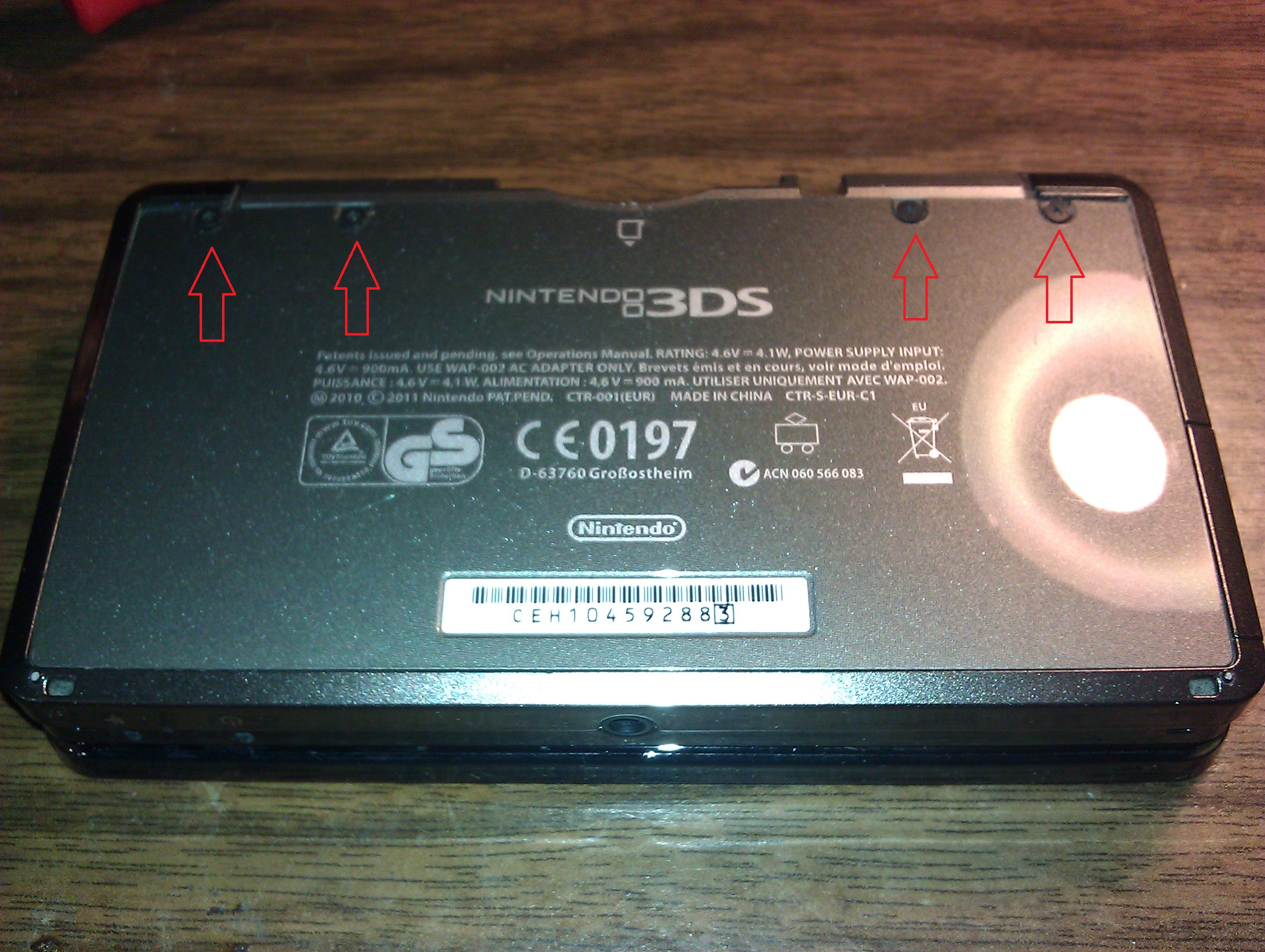

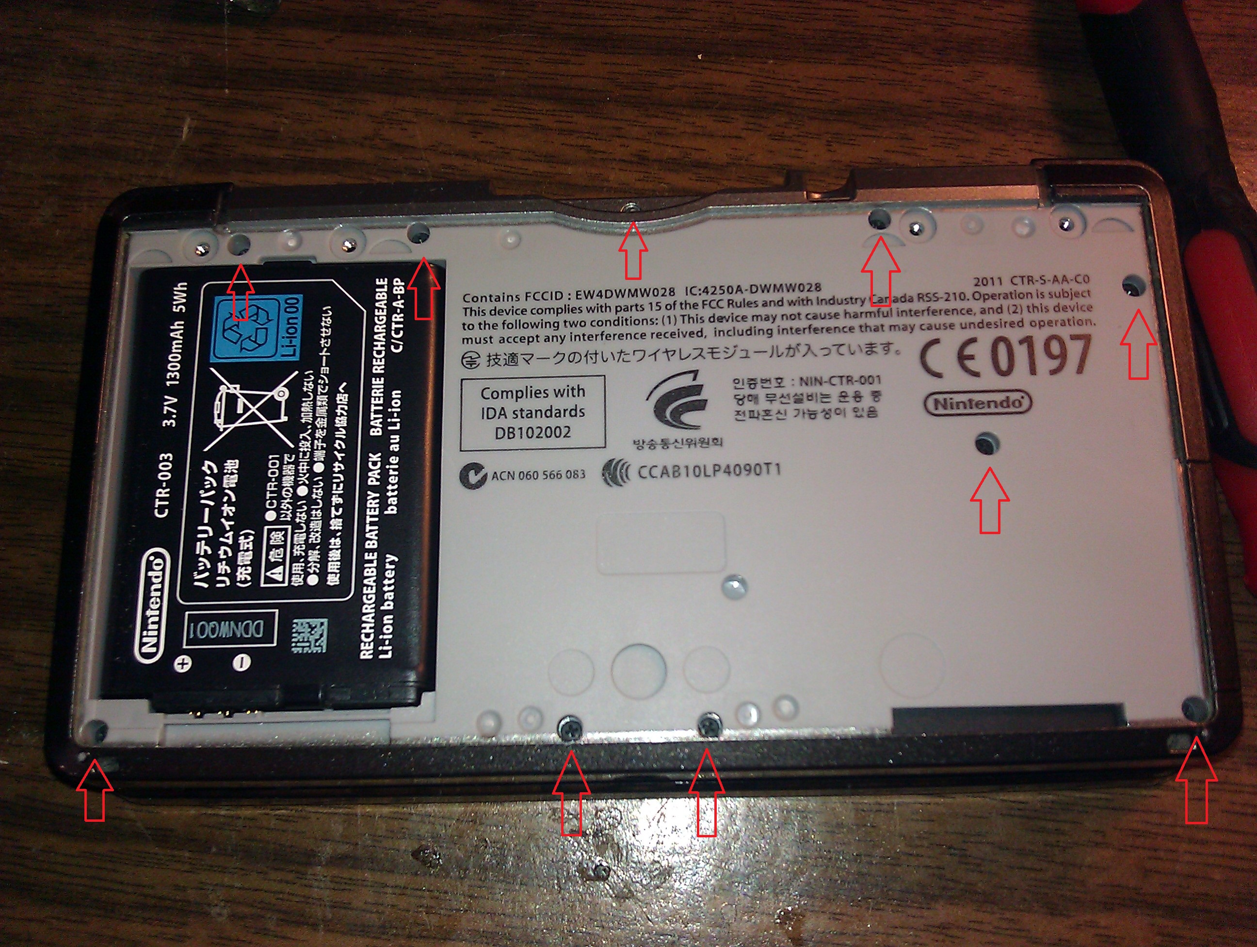

Нужно открутить крышку батарейного отсека, держится она на четырёх винтах.
Вынимаем аккумулятор и откручиваем винты, которые под крышкой. Плюс один винт в разъёме картриджей.

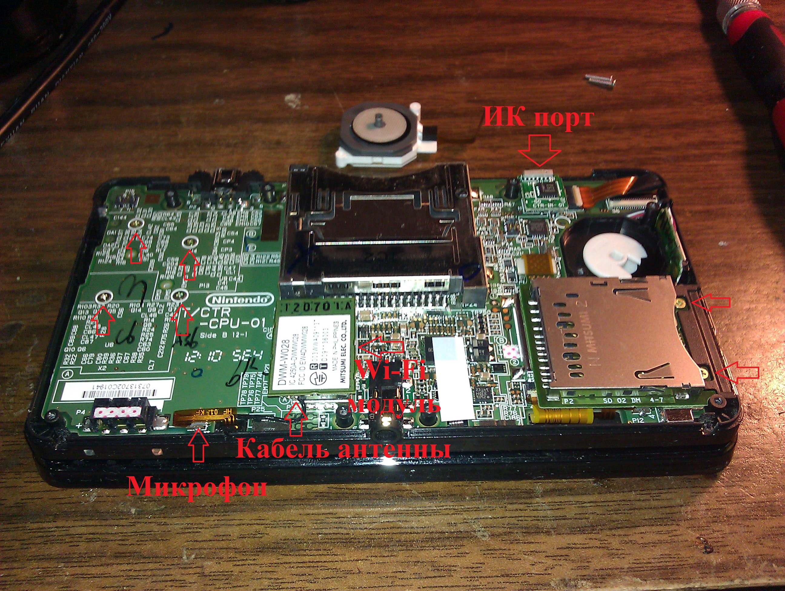

- Откручиваем четыре винтика слева
- Откручиваем два винтика у разъёма SD карт справа
- Отсоединяем шлейф микрофона и вытаскиваем его, чтобы не мешался
- Аккуратно поддеваем и отсоединяем Wi-Fi модуль, после чего отсоединяем кабель антенны
- Можно также поддеть и снять ИК порт, хоть он особо и не мешается
Теперь нужно снять разъём SD карт, он держится ещё и на двустороннем скотче. Аккуратно его отлепляем и отключаем его шлейф. После этого нам становятся доступны шлейфы нижнего экрана. Также не забываем отключить шлейф тачскрина, он скрыт под наклейкой.

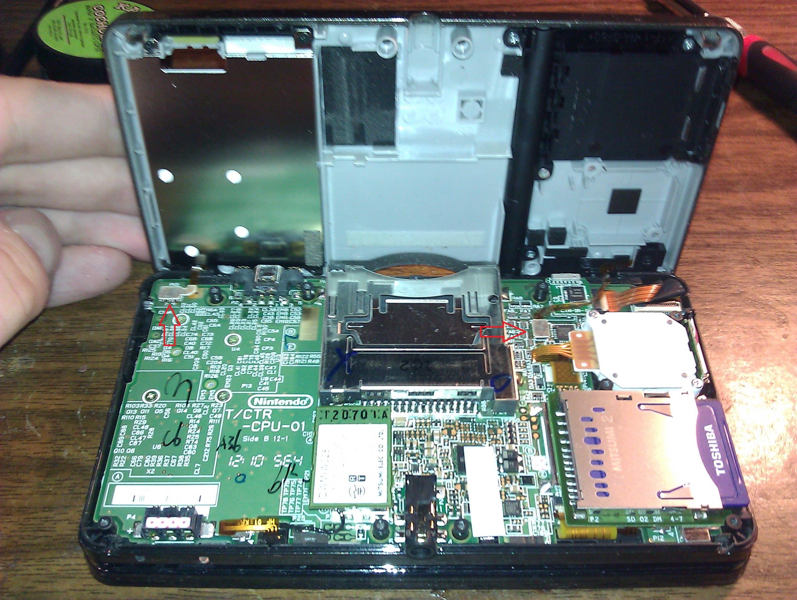

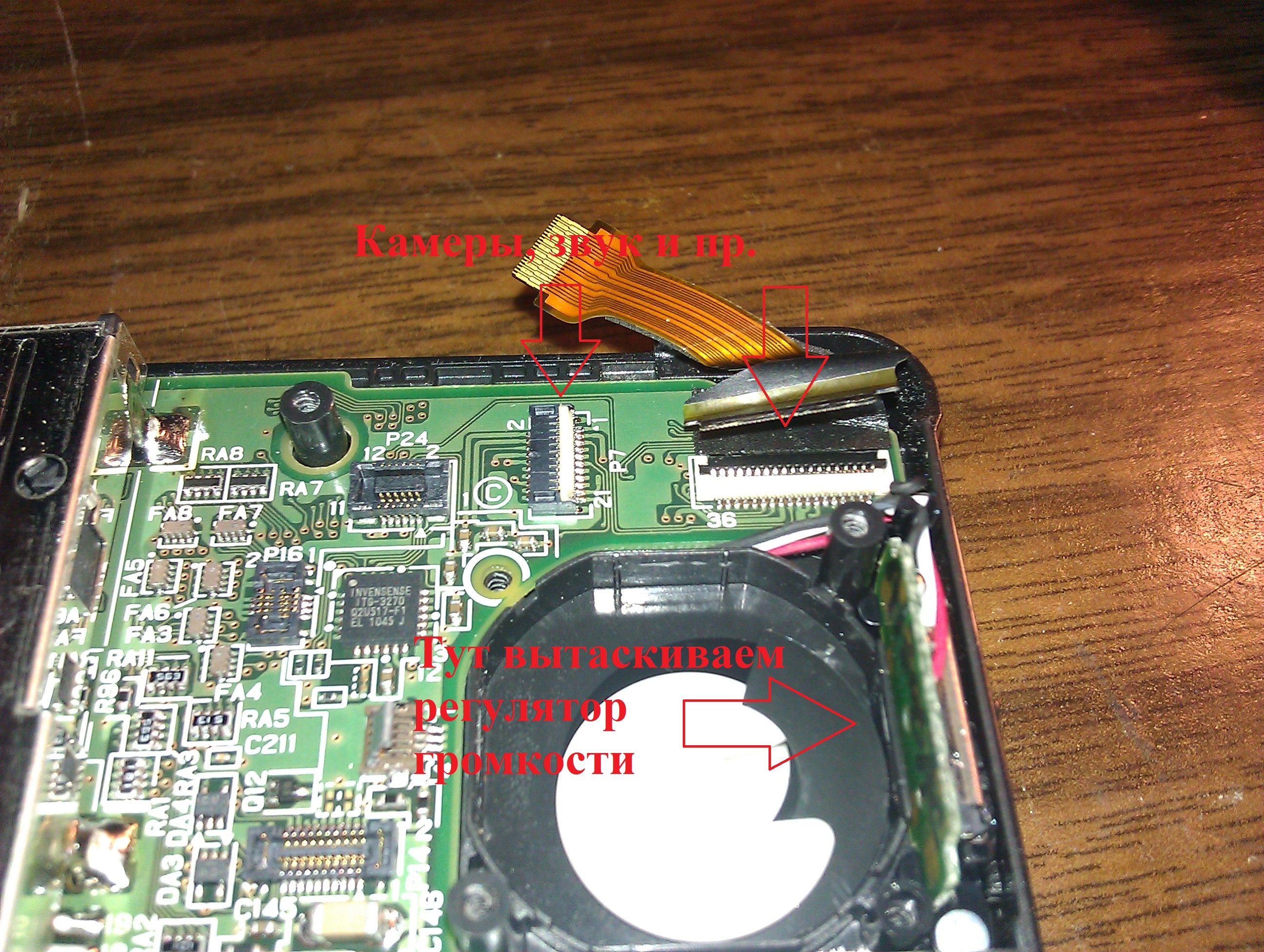

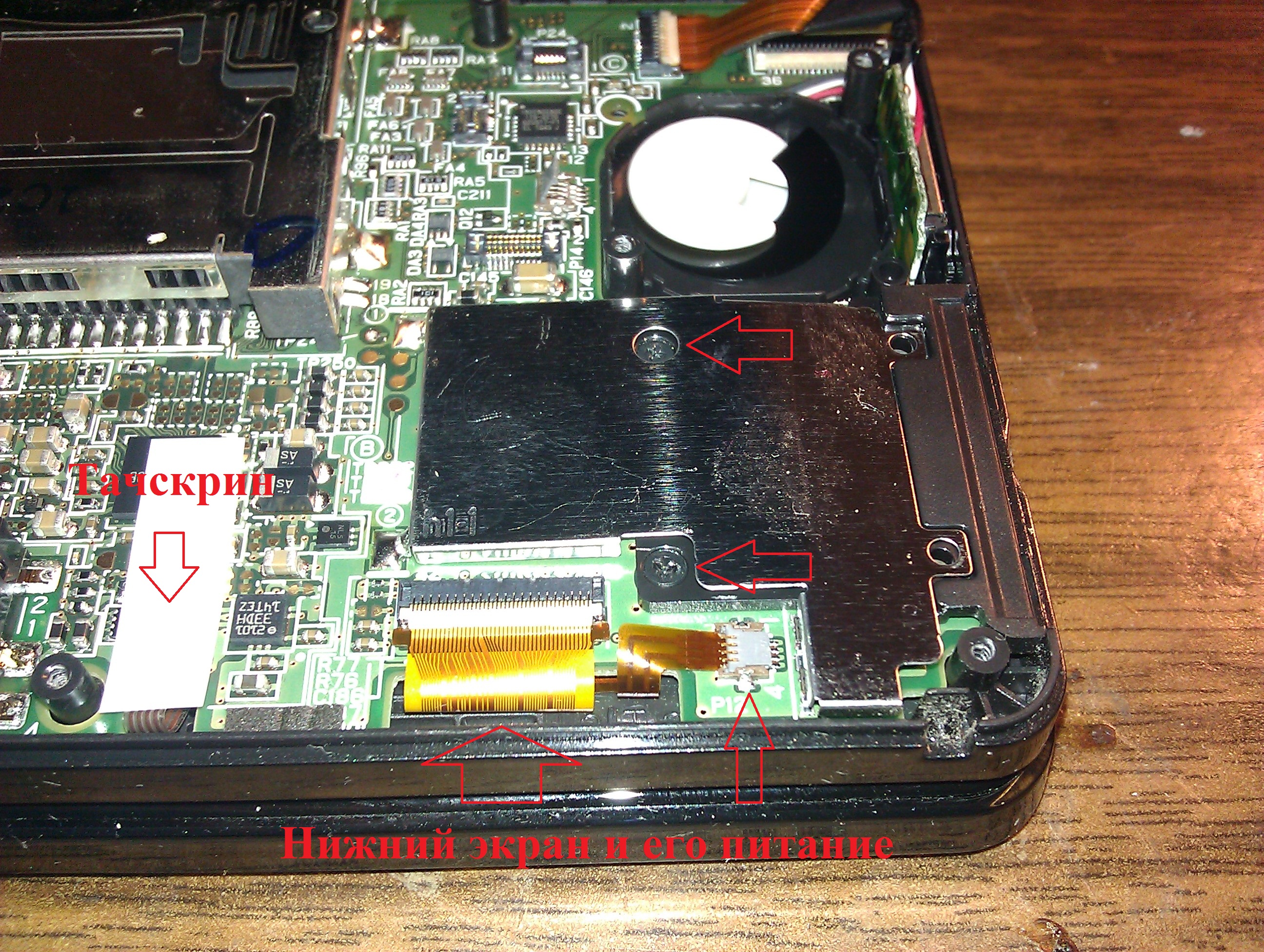

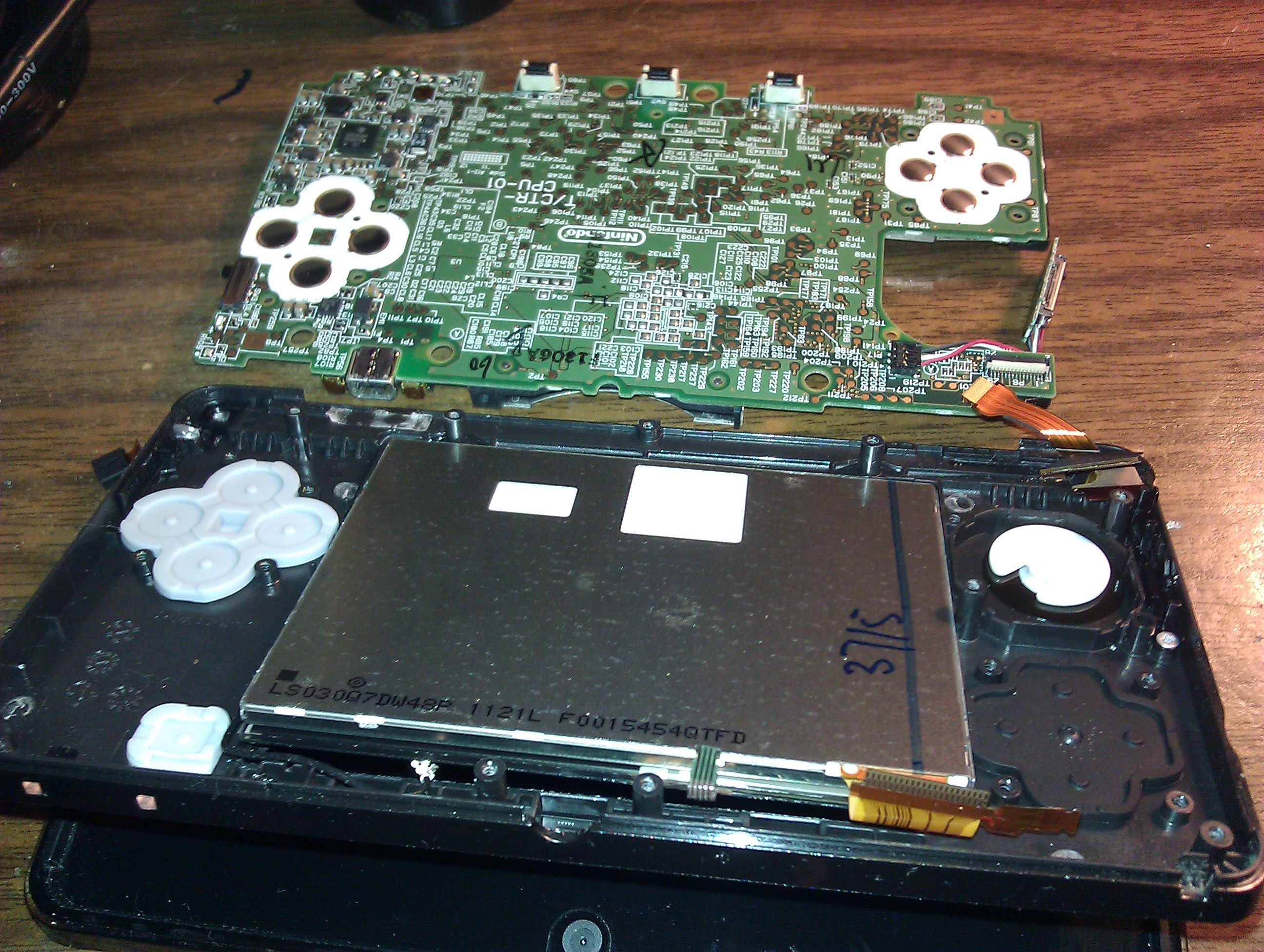

Вытаскиваем маленькую плату с регулятором громкости и отсоединяем ещё два шлейфа, которые идут в верхнюю часть.

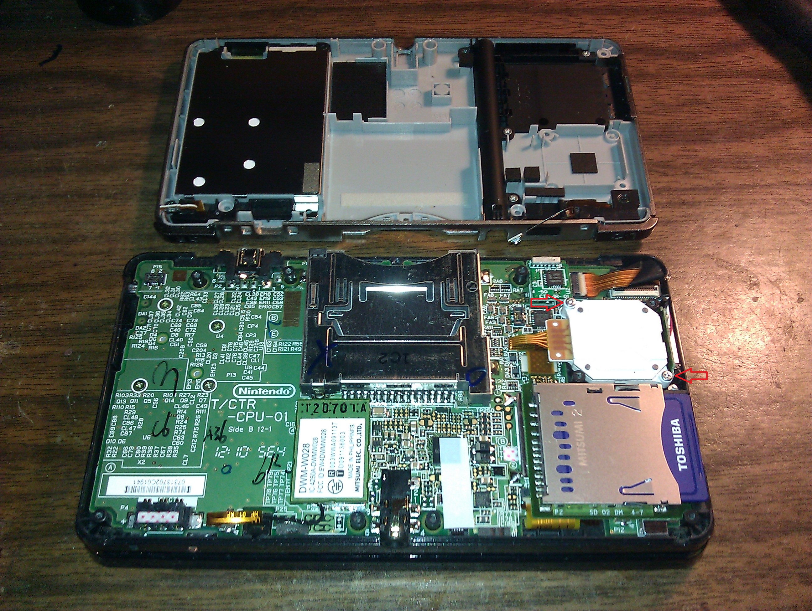

После всего этого материнская плата должна без проблем вытащиться, но снизу её ещё будет держать тот самый злосчастный шлейф к верхнему экрану, отсоединяем его.

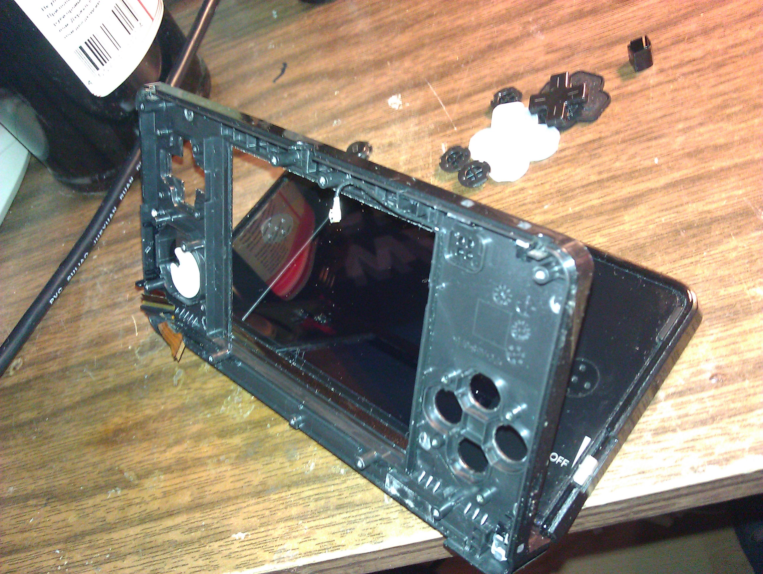

Нижний экран просто вытаскивается. Теперь можно отложить его и материнскую плату в сторону.Также стоит вытащить все мелкие детали - кнопки, резинки и пр. Отложите их куда-нибудь, не потеряйте. Мелочи там много.

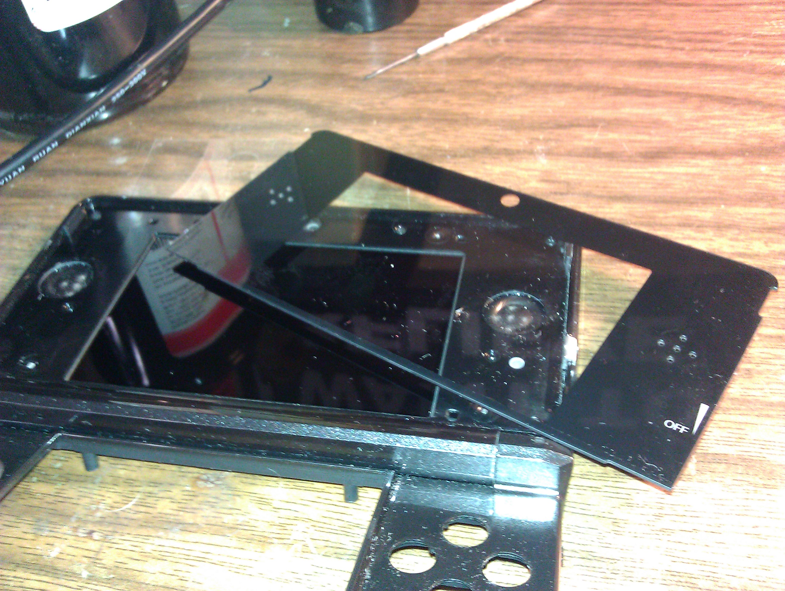

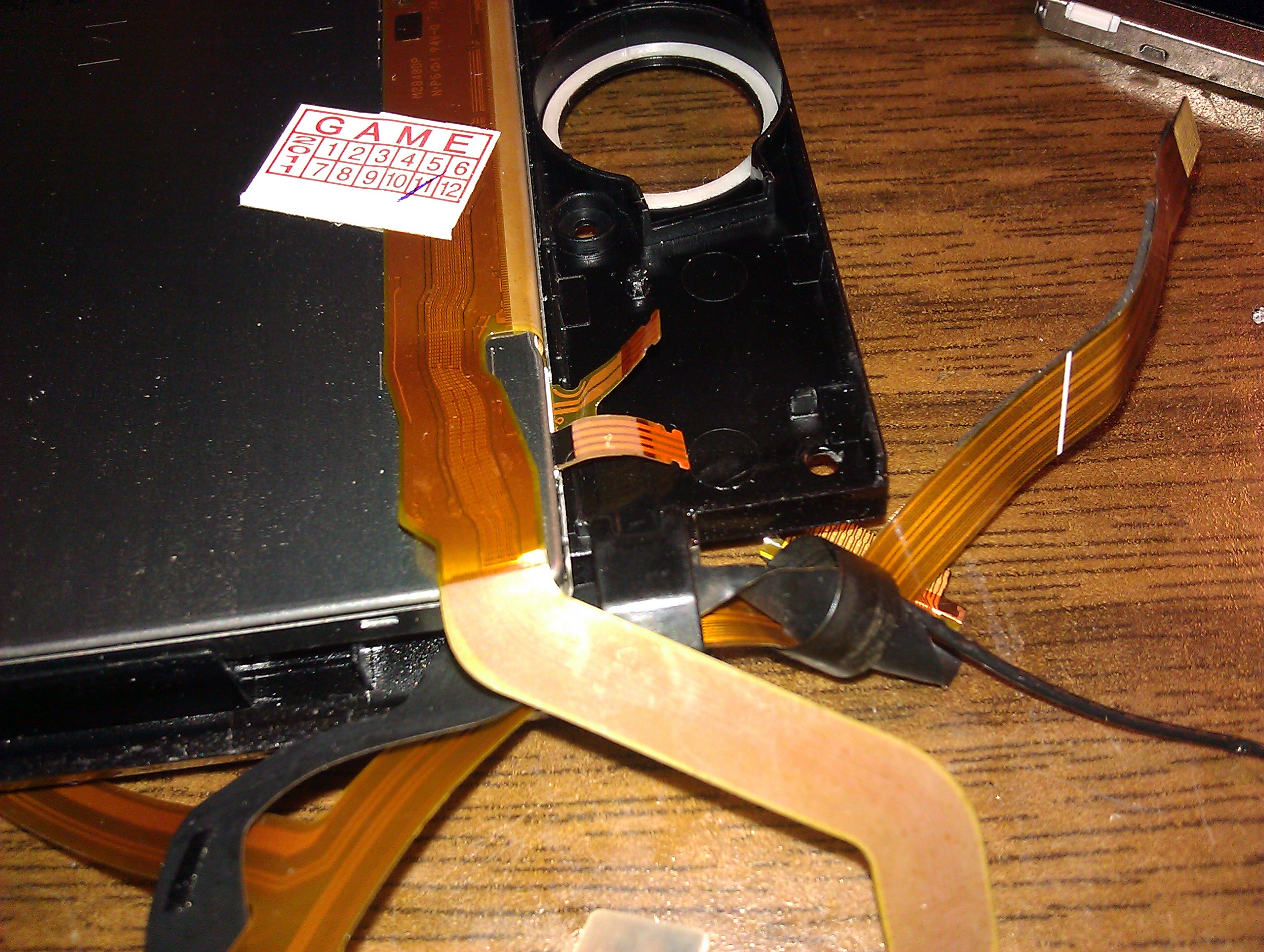

Сложности начинаются при вскрытии верхней части. И наверное самое сложное - это отодрать верхнюю панельку, она держится на клею, при чём весьма крепко. Её толщина - примерно 1 миллиметр, и она очень упругая. Учтите, что вам нужно постараться сохранить её от пыли с внутренней стороны. Под ней вы найдёте ещё кучу винтиков. Увы, забыл их сфотографировать крупным планом, выкручивайте все.
После этого легко снимается задняя крышка верхней части. Там всё держится всего на одном винтике, который слева. Выкручиваем его, отсоединяем два маленьких шлейфа справа и вытаскиваем всё, что мешает нам достать экран.

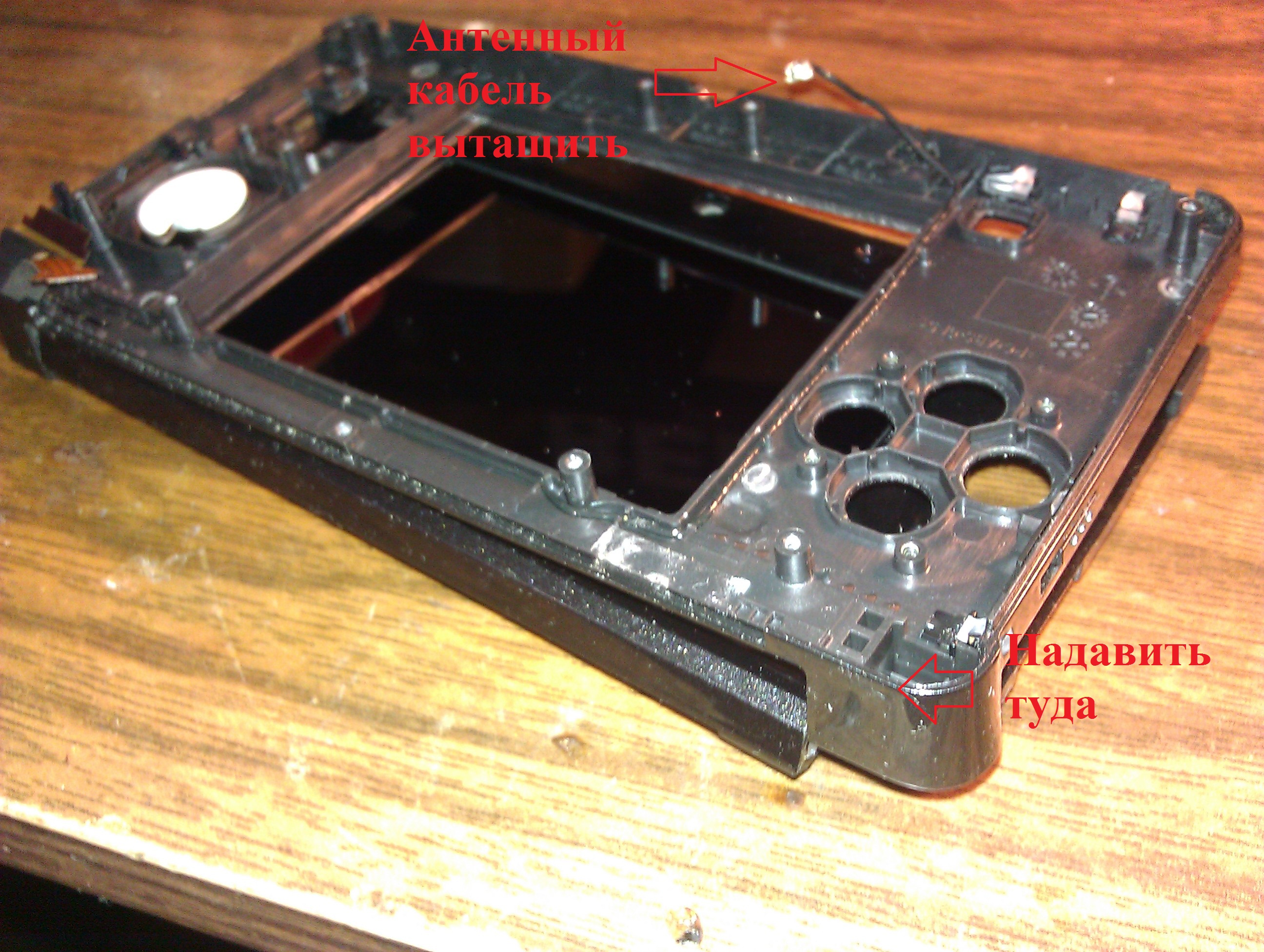

Но надо ещё разделить половинки консоли. Для этого надо надовить чем-то изнутри уголка, после чего они будут держаться вместе только на шлейфах. Не забудьте перед этим вытащить оттуда светопроводящий пластик. Также надо аккуратно вытащить длинный антенный кабель. После этого аккуратно извлекаем шлейфы из нижней половины, для этого там есть специальная прорезь.

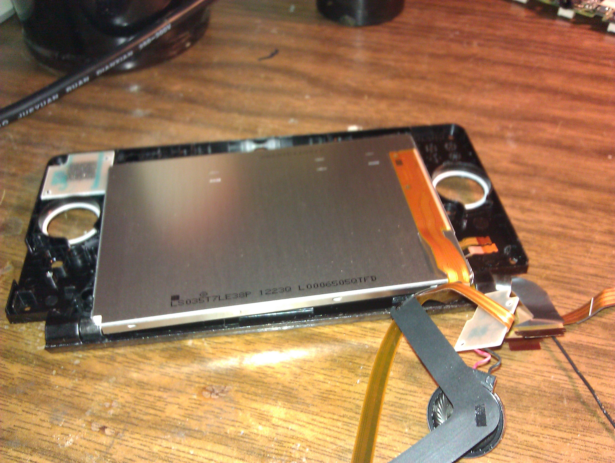

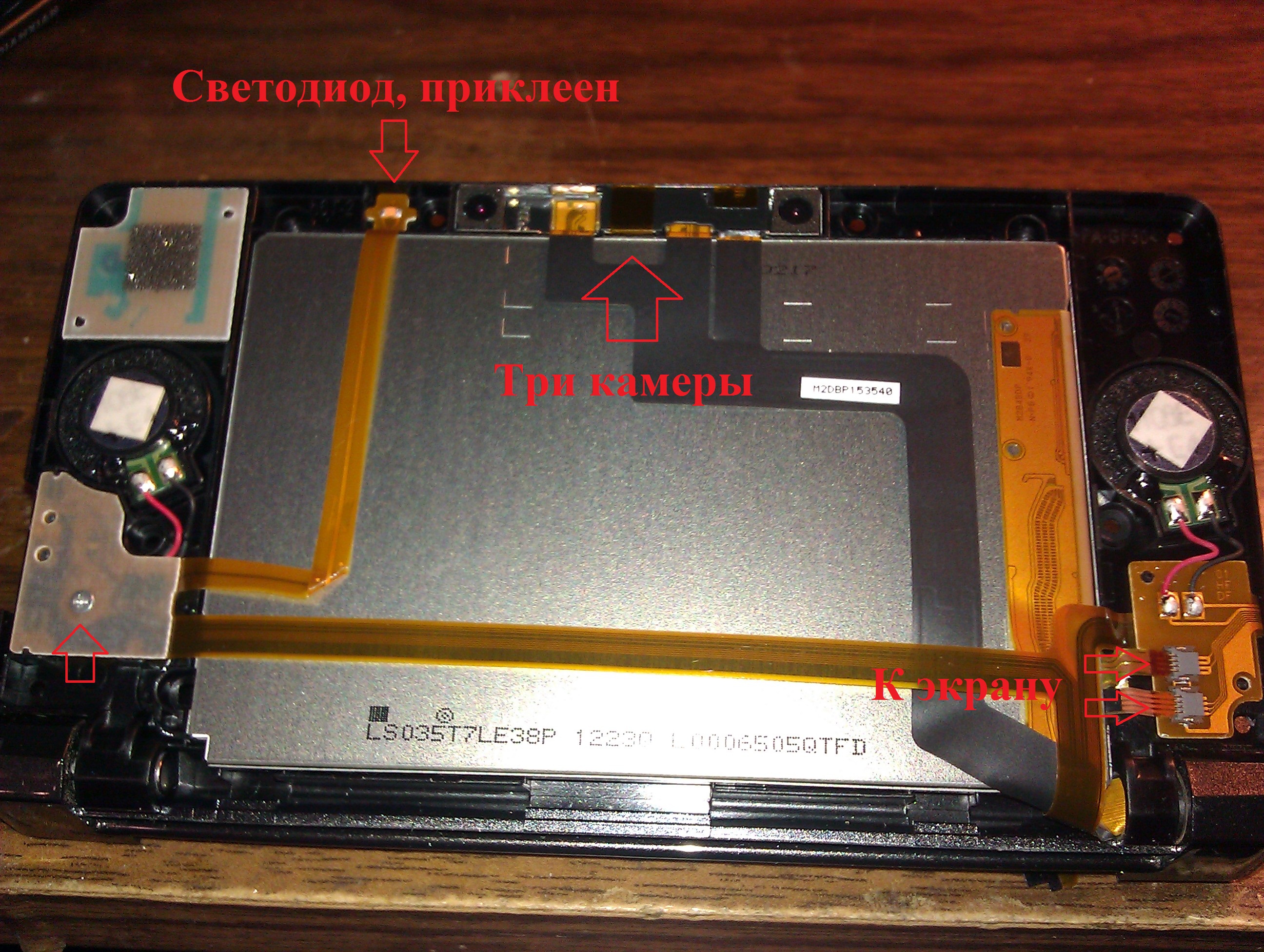

Три шлейфа и антенный кабель проходят свёрнутыми внутри петли. Надо хорошо извернуться, чтобы их вытащить. Обратите внимание на то, в каком порядке идут эти шлейфы, это важно. После всех этих ужасов верхний экран наконец-то можно вытащить.

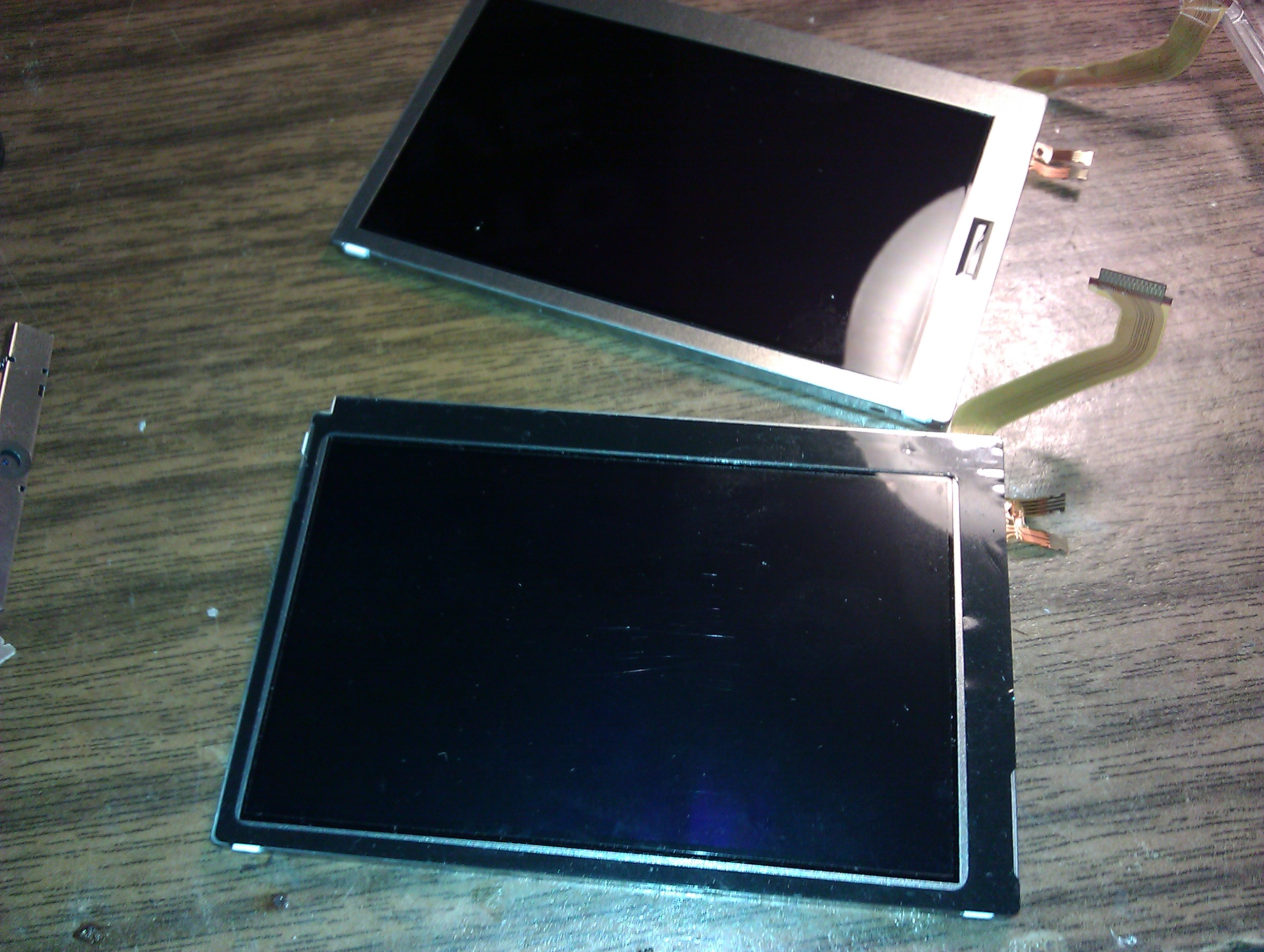

Вокруг экрана есть наклейка, её переклеиваем на новый экран. При этом плёнку с самого экрана лучше не снимать до самого последнего момента, чтобы избежать пыли.
Дальше надо засунуть шлейф экрана назад в петлю. Это не так просто, надо свернуть его трубочкой.

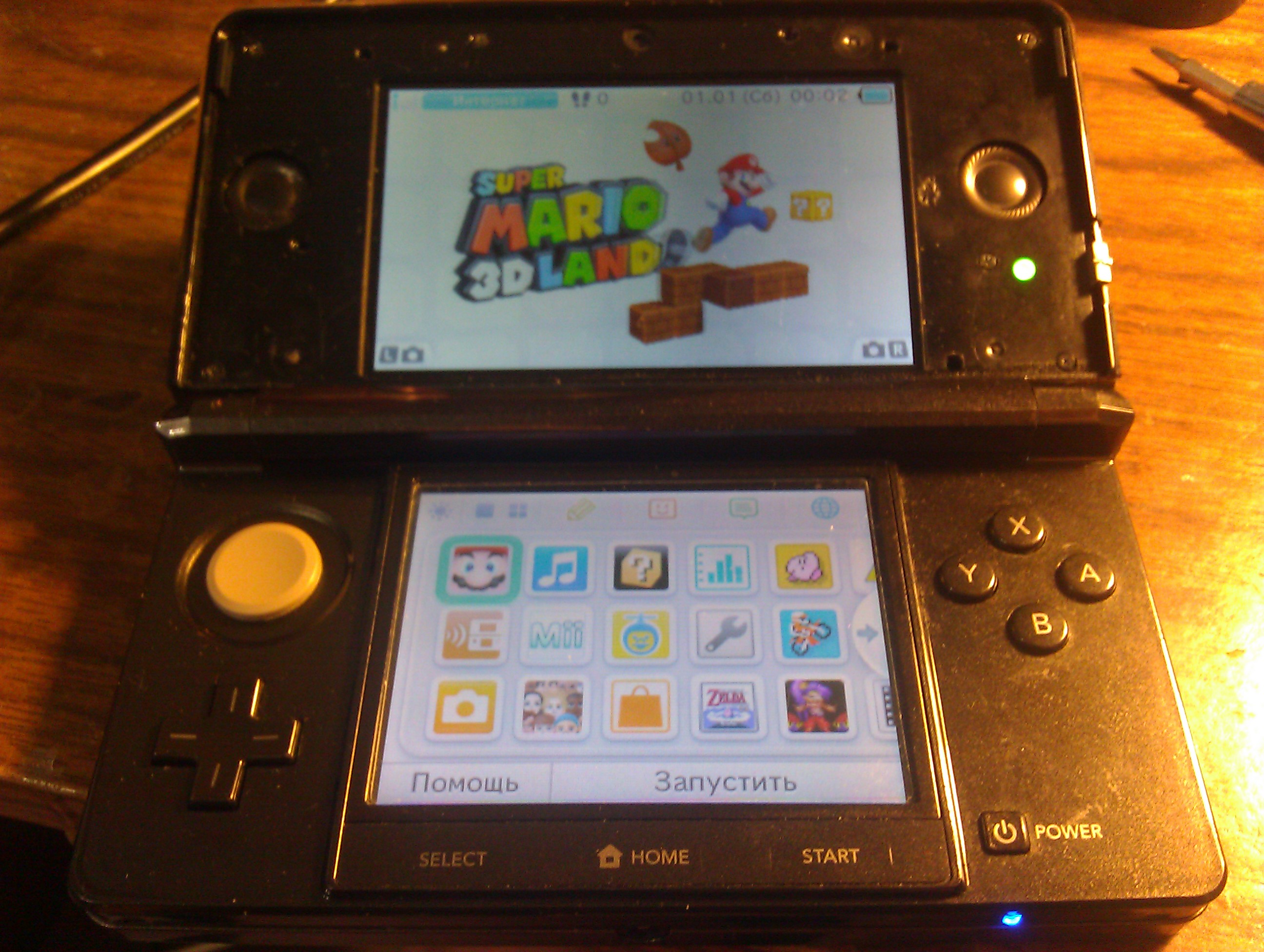

Обычно возникает желание проверить побыстрее. Учтите, что без подключения многих шлейфов 3DS не включится. Экраны подключать обязательно (не забудьте про питание нижнего экрана), Wi-Fi модуль тоже. А вот без разъёма для SD карт, аналога, микрофона и шифтов можно смело тестировать. Если консоль включилась, лучше сразу проверить все три камеры, звук и Wi-Fi. Ну а потом уже собираем всё до конца.
Не стоит клеить назад верхнюю панельку, пока не убедимся, что всё точно работает.
Далее лучше пойти в хорошо пропаренную ванную. Там аккуратно протираем микрофиброй внутреннюю часть верхней панельки, стараясь на оставлять пылинок. Затем уже аккуратно снимаем плёнку с верхнего экрана и лепим панельку на своё место. Встаёт она ровно и легко.
И вот, 3DS почти как новая!
