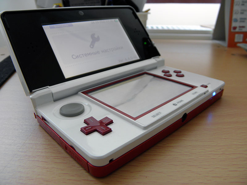

Не так давно у меня умер шлейф от верхнего экрана, в итоге при полном открытии консоли было вот так:
Решилась эта проблема полной заменой экрана. Тут я постараюсь в картинках рассказать, как полностью разобрать 3DS и поменять экран. Случай с экраном у меня вроде единственный, а вот инструкция по разбиранию наверняка кому-то пригодится. Простите за качество фоток - фоткал на телефон, и мне было немного не до этого.

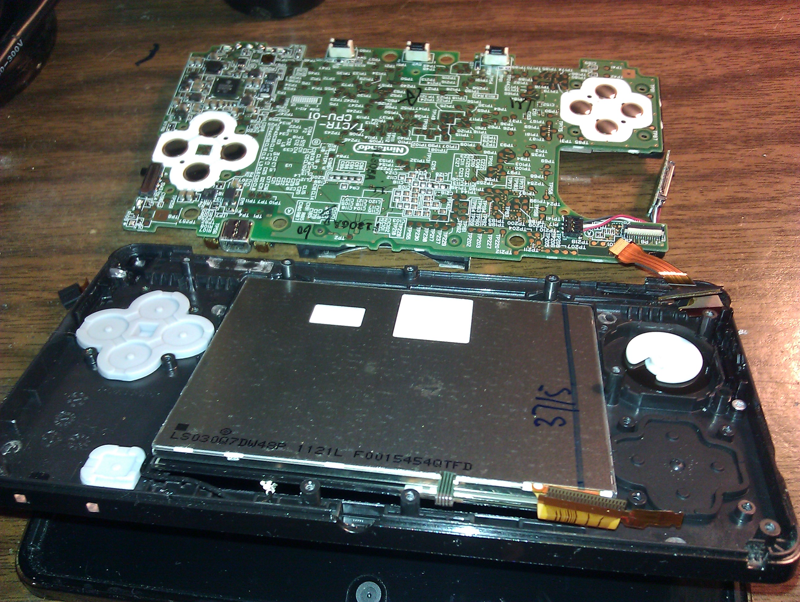

Теперь нужно снять разъём SD карт, он держится ещё и на двустороннем скотче. Аккуратно его отлепляем и отключаем его шлейф. После этого нам становятся доступны шлейфы нижнего экрана. Также не забываем отключить шлейф тачскрина, он скрыт под наклейкой.
Вытаскиваем маленькую плату с регулятором громкости и отсоединяем ещё два шлейфа, которые идут в верхнюю часть.
После всего этого материнская плата должна без проблем вытащиться, но снизу её ещё будет держать тот самый злосчастный шлейф к верхнему экрану, отсоединяем его.
Нижний экран просто вытаскивается. Теперь можно отложить его и материнскую плату в сторону.Также стоит вытащить все мелкие детали - кнопки, резинки и пр. Отложите их куда-нибудь, не потеряйте. Мелочи там много.
