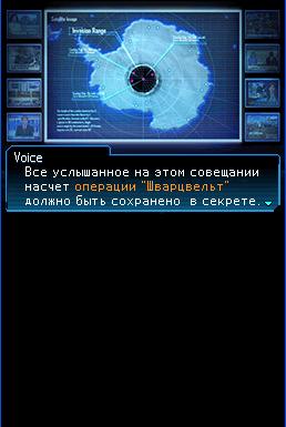

Не без геморроя, но русскому игра обучена:
Правда, маленький фэйл вышел) Придется менять ряд букв местами, по ширине не влазят, хады, думал - там автоматом все((
Еще б с длиной мессаг разобраться...

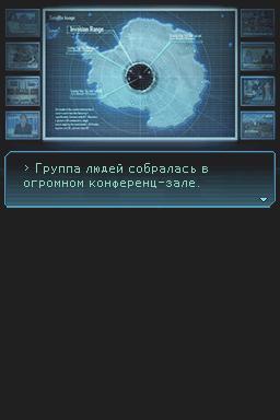

Голый текст можно переводить и автоматизированно запихивать в игру)
Надо теперь искать имена персонажей и т.д.

1. На первый взгляд шрифт получился нормально, только "д" не нравится, т.к. "хвостики" должны быть подстрочными, а нижняя горизонтальная черта на одном уровне с нижним краем остальных символов. Все буквы я конечно не видел, но то же самое касается букв ц, щ, р, у, ф.
2. Верно ли я понимаю, что ты разобрался с указателями на текст и проблема с изменением строки решена? Если нет, то меня интересуюу хекс коды символов A, B, C, X, Y, Z, a, b, c, x, y, z в той кодировке, что юзается в игре, тогда смогу копнуть глубже.

Заметил, что начало указателя: FE FF, конец: FF FF. Между ними почти все, что угодно, 2-3 байта, иногда больше.
Если указатель на новую мессагу, то начало такое - 00 FE FF.
К тому же прямо в тексте мессаги может оказаться любой символ, не отображающийся в игре. Его удаление приводит к порче всего после этой мессаги.

QUOTE (Exile_NX @ Суббота, 07 января 2012, 20:36)
Вы действительно собрались переводить >9000 имён демонов? Могу помочь с их QC, как фанат серии и знаток мифологии :3
Я и не собирался) В любом случае, сейчас основная проблема - найти, как работают указатели, иначе придется постоянно подгонять тексты, что не везде возможно без потери смысла, да и геморройно очень.
FE FF - как мне кажется - это разрыв строки.
Сдается мне, это какой-то универсальный указатель. Его перенос внутри одной фразы приводит к сдвигу и последующих сообщений. Если бы был просто перенос строки - было бы в разы лучше.
Сейчас же одно сообщение обычно разделено на 2-3 строки, так еще и троеточие в конце задано не напрямую из кодировки - в итоге его нельзя сдвинуть (пока что), получается вот так:
Перенос строки не сдвинуть. Перед словом "мониторе" не впихнешь ничего, поставить пробелы после него - троеточие будет болтаться в пустом месте.
Остается менять слова местами. Чтобы и там влезло, и тут хватило, учитываются одновременно 3 куска сообщения, и это напрягает.
Еще хуже - выделенные цветом фразы. Дробят сообщения еще сильнее:
И тоже приходится ломать голову, чтоб забить все дырки символами, отличными от пробела. При этом смысл фразы зачастую меняется.
