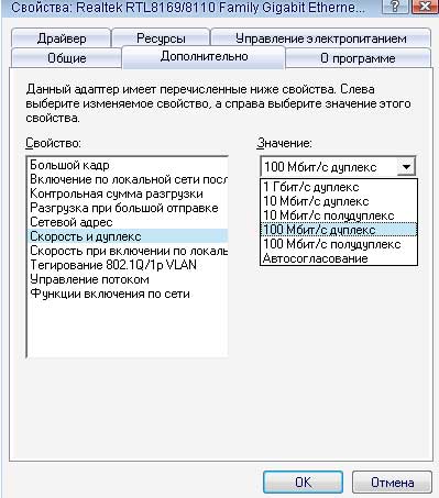

2) Установи в настройках сетевой карты принудительно 100 мегабит с дуплекс (100 Мб в оба направления). Потом выстави 100 мегабит полудуплекс и проверь разницу. Если разницы нет - возвращай 100 мегабит с дуплексом.
Иногда автодетект карточек выставляет скорость соединения 10 мегабит или 100 мегабит полудуплекс.
Так же ручками выстави это параметр на роутере.
