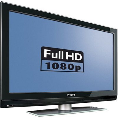

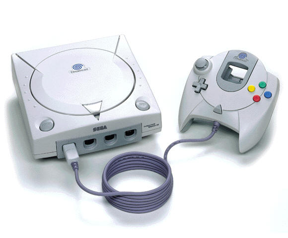

Привет всем ценителям прекрасного)
Собираюсь приобрести Philips 42 дюйма FullHD, будет ли на нем работать дрим и с каким качеством? Игры с пистолетами слышал не играют на таких, это правда? И тюльпаны подходят или можно улучшить графику с помощью других шнуров?)) Если уже есть похожие темы можете дать ссылку или ответить тут)
Спасибо за внимание)

Графику можно улучшить с помощью VGA-кабеля. Про телевизор - не ясно, что это за телевизор, на плазме старые приставки выглядят лучше, на ЖК и ЛЕД - похуже. Пистолет нужен под ЖК или плазму, не знаю, есть ли такой для дрима, гугль в помощь.

на ЖК и ЛЕД
от себя посоветую также,скарт (ргб) подключение в дополнение к вга-т.к. не все игры работают с вга подключением (с ргб впрочем тоже,но так хоть какоето перекрытие будет..ну на совсем уж аварийный случай,можно и свидео припасти).

У меня fullhd 42 дюйма. Дрим со стоковым скарт кабелем. Игра идет в разрешении 4:3, а не в 16:9
Что можете подсказать ?
VGA на телевизоре нету.

Игры на Dreamcast, как и сама приставка, формат 16:9 не поддерживают.
Единственный способ - настроить в телевизоре, но и тут только два варианта: растянуть или увеличить.

Когда я выставляю режим 16-9 справа остается черная полоса. У меня такое ощущение что какая то проблема в кабеле.

Ещё на сатурне поддерживался формат 16:9, и на дриме таких игр много.

panasonic tx-pr42u10
Попробовал другой кабель av(обычный на 3 фишки) - изображение нормальное, и когда растягиваю на 16-9 все ок. А по скарту справа полоска черная.
