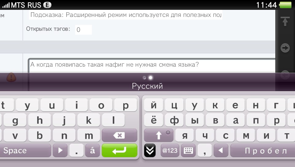

А когда появилась такая смена языка?
Мои: Avito / Telegram / VK
