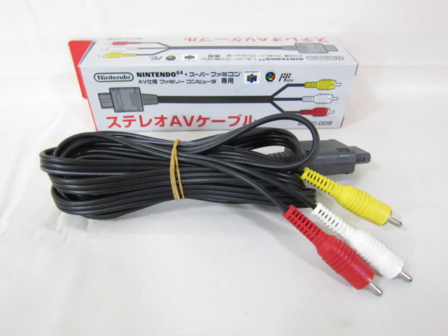

Хочу купить про запас av кабель для консоли, вот такой:
Но все кто его продает, описывают товар как "кабель для супер фамиком, гейм куба, н64 и тд." Он точно такой же как и для av famicom?
да.
ав разъём,на этих консолях одинаков.

Кабель стандартный у всех консолей: АВ фамиком, снес, куб, н64 (могу новодельный подогнать, если нужен).
