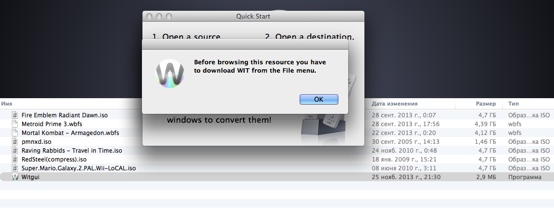

Вот у меня куда не тыкни вэтой программе вот такая хрень выскакивает

А прочитать нельзя что написано?

Разобрался все сделал, конвертнул две игры из iso и wbfs по 2,9 получились и их не видит моя приставка, а сраный боулинг видит по прежнему......
пипец не видит файлы, я пробовал в режим 4gb wbfs и 1gb и нефига не видит лодер файлы, а боулинг (старый файл) видит и запускает
