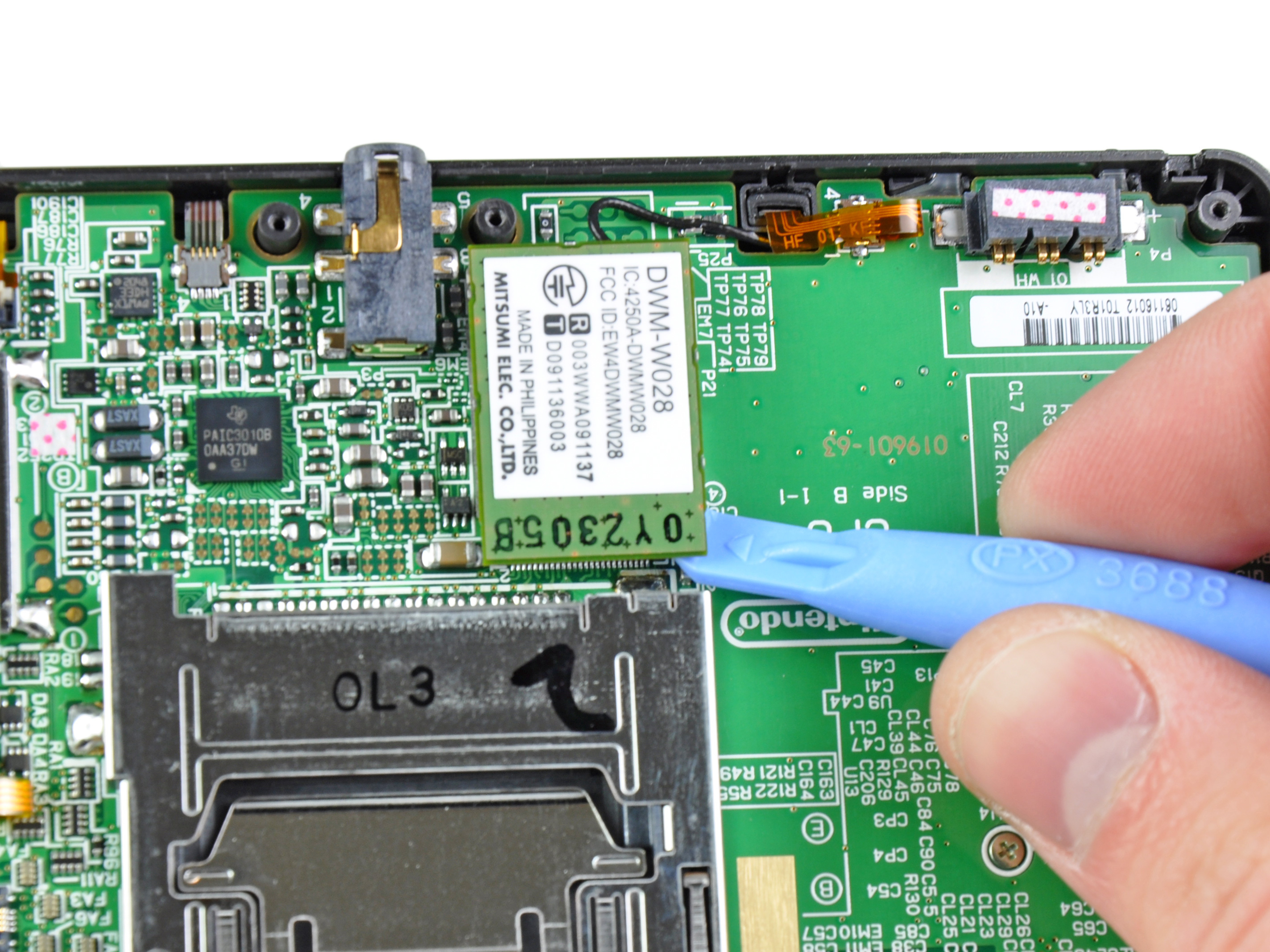

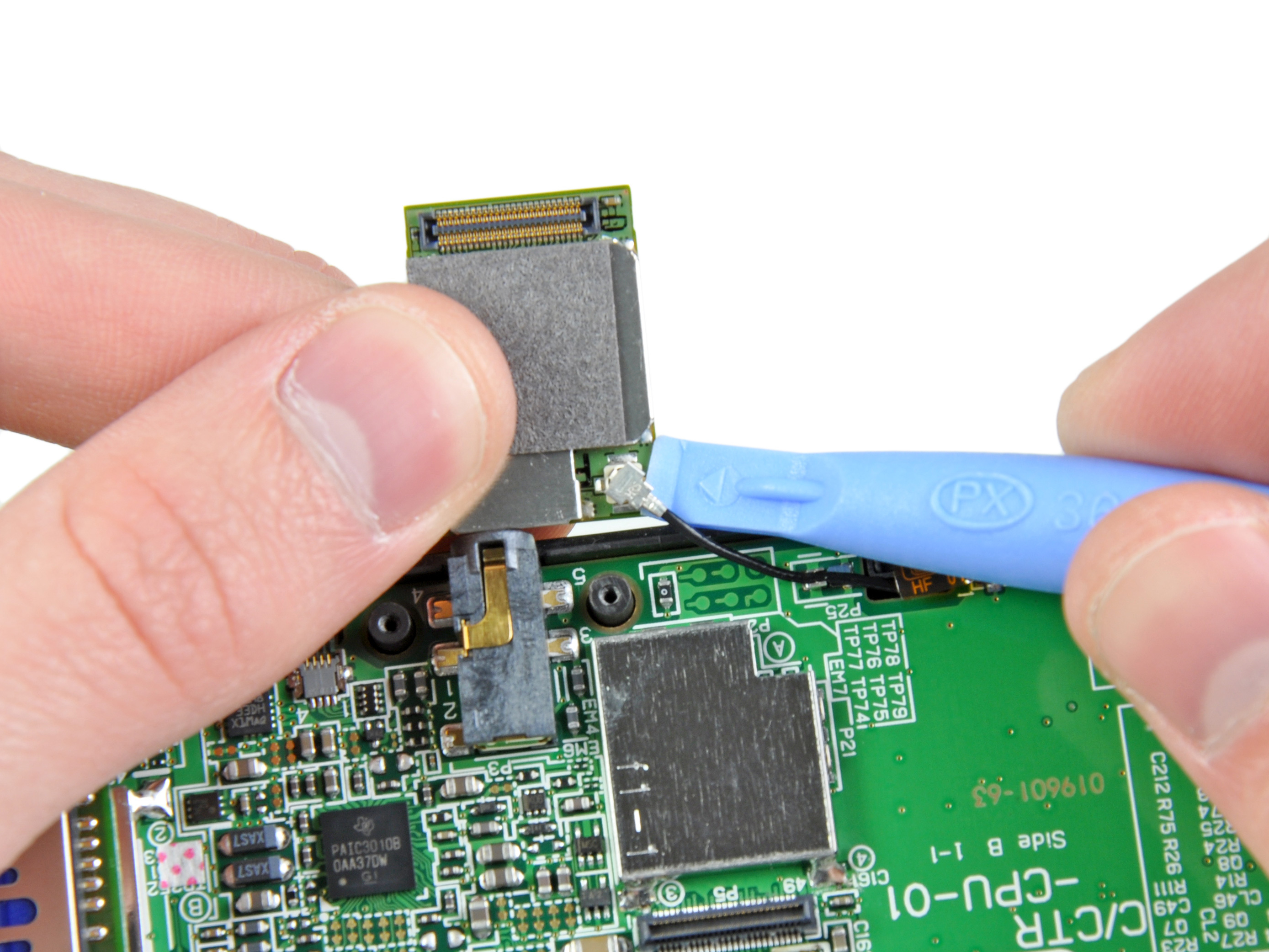

Вайфай плата это отдельный модуль:
http://d3nevzfk7ii3be.cloudfront.net/igi/2lmCAgEK6rydGfPb
http://d3nevzfk7ii3be.cloudfront.net/igi/ErOT5MRuuBXISQRW
Можно попробовать перевоткнуть его в материнку.

Да, думаю либо модуль отходит либо его прошивка портится.
На DS при падении катушки индуктивности отлетали.

нашел топик на тему http://www.ifixit.com/Answers/View/75518/H...S+Error+Problem
