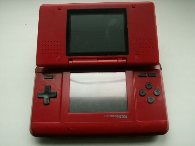

» фотка «
В целом согласен с мнением и финальной оценкой работы по замене корпуса, только вот мне повезло что нижняя половина у меня не была повреждена, и так как наощупь китайщина действительно дрянь, то я оставил родную.
P.S. вот уж было смеху, когда анонсировали 3DS с чёрной верхней половиной корпуса, я-то, оказывается, был к этому готов.
