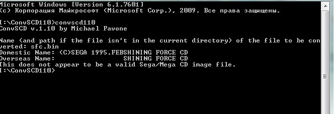

Ryu
post Понедельник, 07 января 2019, 01:20
Отправлено #52
Сообщений: 16
Регистрация: 20 мая. 2006
Пользователь №: 16 294
Сорян за некропостинг, но может здесь быстрее подскажут, чем я сам найду (если найду). Чем сейчас актуально патчить регион у Sega CD игр? Хотел Shining Force Gaiden поиграть на английском, а у меня приставка японская. То что я нашёл, не патчит редамповский образ. Попробовал скормить первый трек, и попробовал одним файлом, результат один.
Сообщение отредактировал Ryu - Понедельник, 07 января 2019, 01:35
