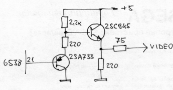

wexxxx   В инете множество схем относительно AV famicom mod...   Четверг, 11 октября 2012, 16:19
aodinets   рекомендую классическию схему, как в денди класси...   Пятница, 12 октября 2012, 02:55
