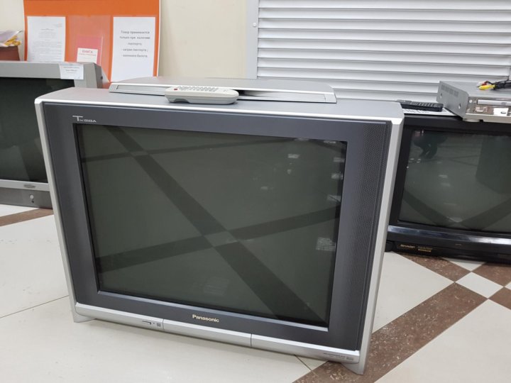

У кого-нибудь имеется Panasonic TX-29P180T Tau Giga?
Прежний владелец копался в сервисном меню, сброса к заводским настройкам нет. Я поправил как мог, используя тестовые таблицы. Но все равно что-то еще не то, чувствую. Мне бы узнать значения по умолчанию оттуда..

QUOTE (etsonjules @ Вторник, 23 февраля 2021, 08:28)
Насколько понимаю, "заводских настроек" у телевизоров не бывает, каждый экземпляр подстраивается заводским инженером при проверке индивидуально (в сервисных мануалах этот процесс детально расписан).

QUOTE (F1ReB4LL @ Вторник, 23 февраля 2021, 14:08)
Я это подозревал. Но я думаю, значения настроек двух экземпляров одной и той же модели должны быть не кардинально далеки друг от друга. По уму, там надо сидеть с осциллографом и всяким таким, конечно -- чего у меня нету.
Хочется понять хотя бы примерно в каких областях каждые значения должны быть.

QUOTE (etsonjules @ Вторник, 23 февраля 2021, 21:40)
А значения в таблице в мануале (который гуглится за пять секунд) не катят?

QUOTE (F1ReB4LL @ Среда, 24 февраля 2021, 00:14)
пробовал их. получается чудовищно. и этот мануал не совсем соответствует тому что я вижу в настройках, сами пункты даже различаются - каких-то нету в телеке, а каких-то нету на этой картинке. странно. поэтому очень хочу увидеть данные из телевизора, в котором ничего не меняли
Добавлено спустя 29 минут:
вообще, если по теме - этот телевизор, TX-29P180T, довольно занятный.
он понимает все от 240p до 576p. у него композит, s-video, компонент и rgb через vga. к сожалению, компонентный вход только один.
в основном он мне был нужен, чтобы выводить 480p с dreamcast. в россии продавался еще loewe arcada, где опционально устанавливался vga-модуль, и может, что-то еще, я не знаю. но это нечастая опция на 4:3 телевизорах. я точно знаю, что loewe показывает 480p c vga значительно лучше - на этом панасонике на изображении именно с vga-входа еле заметный шум, какие-то подрагивания. но в целом довольно неплохо выглядит.
но на барахолках я не встречал arcada с vga-модулем, только без него.
зато этот панасоник, в отличие от многих телевизоров с 100hz, показывает 240p и 288p именно так как нужно - с пустыми черными строками.
и звучит он классно, там наверху у него отдельный сабвуфер устанавливается.
сейчас его отдают за 2-4 тысячи, он этих денег точно стоит, к нему вообще все можно подключить вплоть до x360 и ps3 и получить хороший результат. осталось только нормально откалибровать smile.gif
если бы еще световые пистолеты с ним работали - вообще был бы для всего пригоден

QUOTE (etsonjules @ Среда, 24 февраля 2021, 03:55)
скорее всего его можно переключить в 50 гц, тогда заработают

QUOTE (shitter @ Четверг, 25 февраля 2021, 21:05)
а каким образом можно переключить? Пытался перевести свой филипс,ничего не получилось.В итоге, купил маленький телевизор(для этих целей)

QUOTE (freeman @ Пятница, 26 февраля 2021, 06:47)
чаще всего надо просто отключить улучшалки изображения, какая-то из них и отключит 100гц режим
во всех телеках по разному, у некоторых не переключается вообще. я так на широкоформатном сони так и не смог отключить

QUOTE (shitter @ Пятница, 26 февраля 2021, 10:02)
на TX-29P180T этого тоже нет, к сожалению. 100hz это самый базовый режим с отключенным всем лишним. не пробовал guncon2, но пистолет для dreamcast не работает. вернее, он работает, можно пройти калибровку в опциях игры - но в самой игре он сходит с ума.
