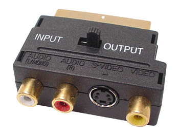

У меня похожая проблема, есть телевизор без с-видео, со скартом, есть кабель с-видео(и тоже монстр), и есть точно такой переходник, как на фото. Но почему то картинка через него идет черно белая ...

QUOTE (Wowanych @ Понедельник, 19 ноября 2012, 07:57)
Это от того что в телевизоре, а точнее в его скарте, нет свидео.
