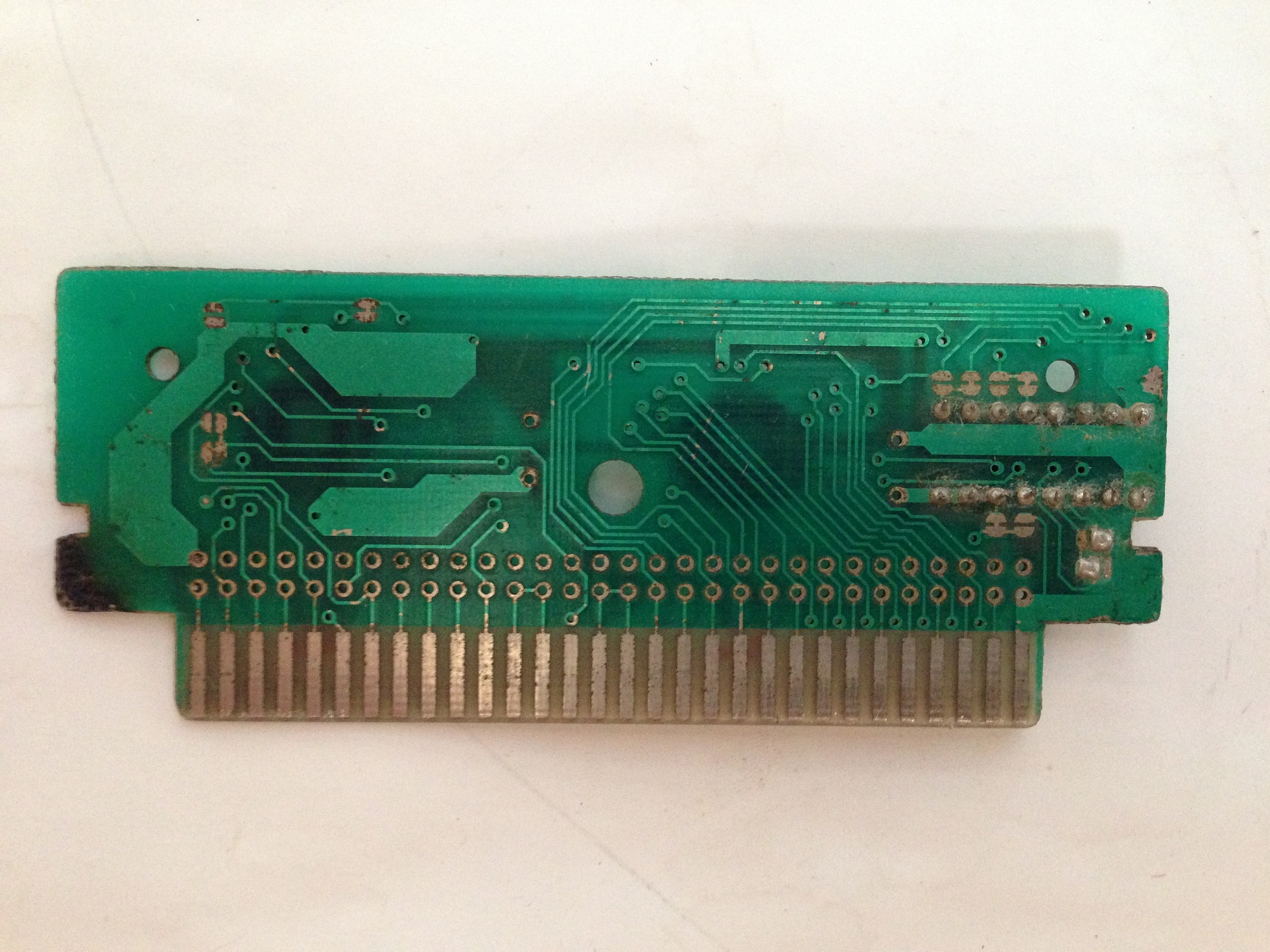

Возможно восстановить картридж Dendy ?

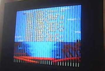

Четыре игры на картридже и во всех играх одинаковые полосы
GreatDragon   Ремонт и восстановление картриджей Dendy   Воскресенье, 02 декабря 2012, 16:02
azumi   фотка платы есть?   Воскресенье, 02 декабря 2012, 16:22
GreatDragon   [img]http://s019.radikal.ru/i638/1212/a1/8a1496fdc...   Воскресенье, 02 декабря 2012, 16:31
Destro   Боюсь, что с этой платой вряд ли что-то можно сдел...   Воскресенье, 02 декабря 2012, 18:14

sergi   адресная линия сбита в шине адреса графики, ну поп...   Вторник, 04 декабря 2012, 18:09
GreatDragon   Можно определить , какой контакт посмотреть ? Врод...   Вторник, 04 декабря 2012, 18:14

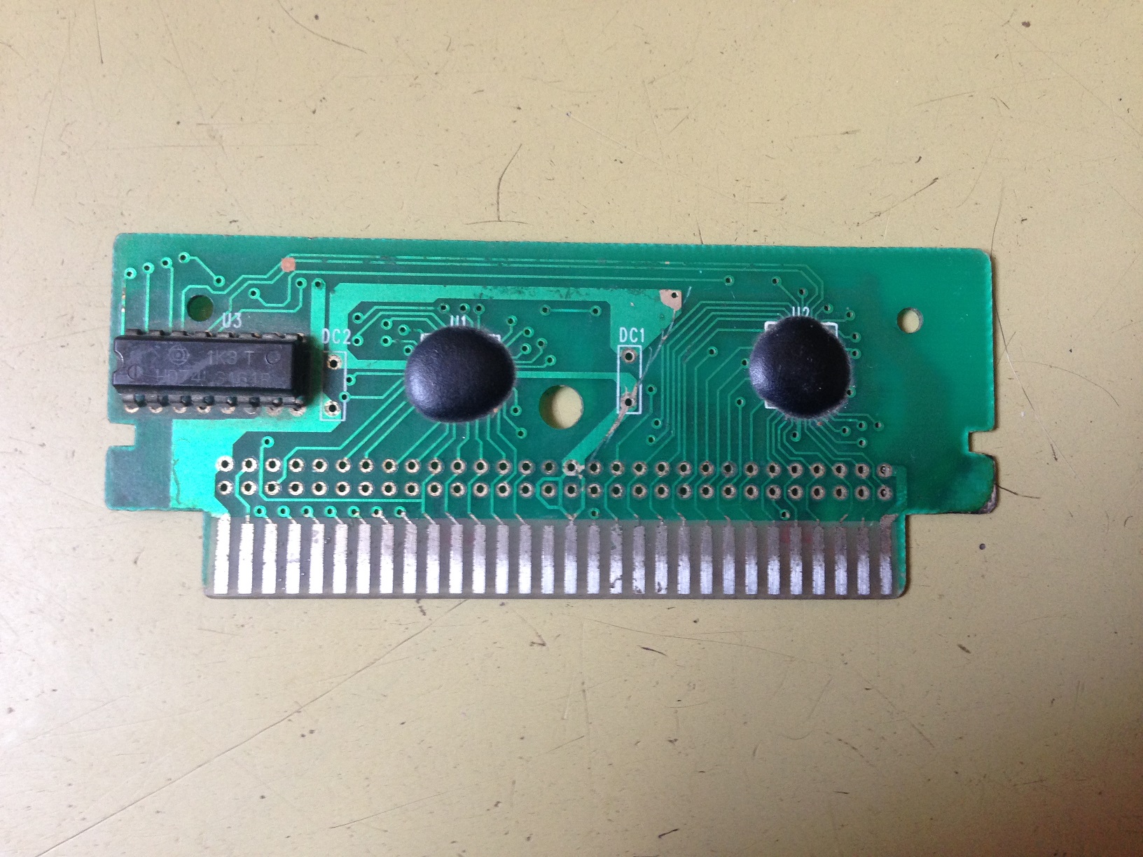

ZooL   Товарищи! Помогите реанимировать карик. Очень ...   Суббота, 23 ноября 2013, 16:58
leontiou   Можно попробовать поменять оперативку. После чег...   Пятница, 29 ноября 2013, 06:09
aodinets   а где там оперативка?=))   Суббота, 07 декабря 2013, 13:52
leontiou   Микросхема сверху.   Воскресенье, 08 декабря 2013, 17:54

mr-volk   Сами герои игр нормально идут или тоже с глюками? ...   Пятница, 06 декабря 2013, 21:28
ZooL   Герои нормальные. Фоны в иероглифах. В Файнал Фай...   Воскресенье, 08 декабря 2013, 23:07
mr-volk   Может конечно и ошибаюсь, не спец. в китайских кар...   Вторник, 10 декабря 2013, 12:52
ZooL   Карик рабочий. Такой дефект дает современная денд...   Четверг, 09 января 2014, 20:57

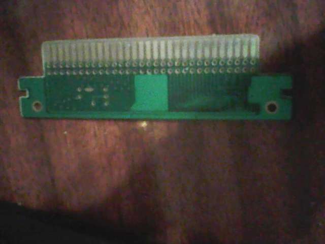

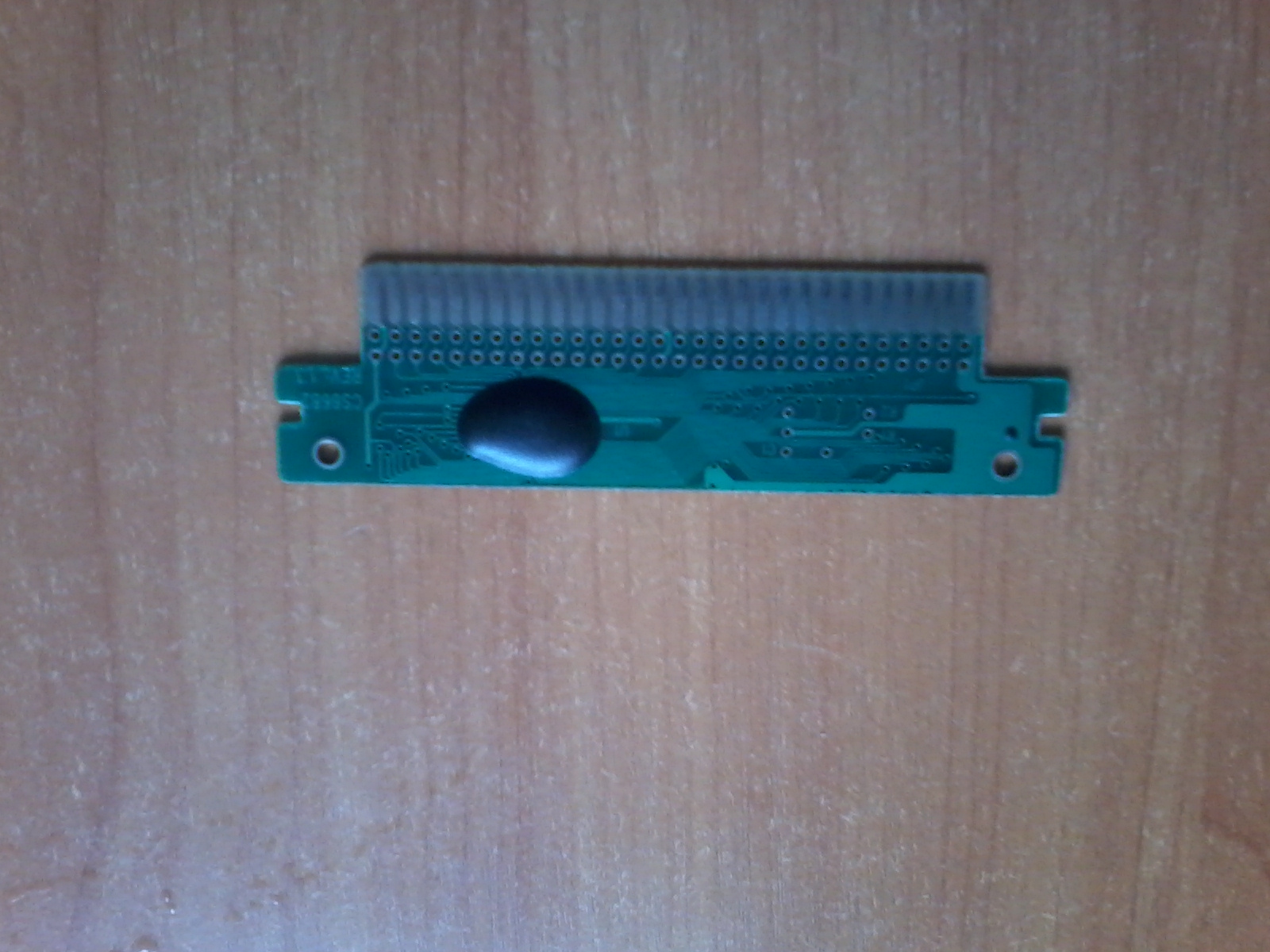

RoxMarty   Кто-нибудь может опознать - что это за "картр...   Пятница, 26 сентября 2014, 21:13
zer0   Скорее всего это 3в1, Черепашки Ниндзя, Чип и Дей...   Суббота, 27 сентября 2014, 15:23
RoxMarty   такой что ли? http://www.dendy-steepler.narod.ru/...   Суббота, 27 сентября 2014, 19:10
zer0   Не, тут же Черепашки Ниндзя 3 и Чип и Дейл первый...   Суббота, 27 сентября 2014, 20:24
RoxMarty   А какой? Только такой смог найти   Суббота, 27 сентября 2014, 20:43
zer0   Всмысле какой? Я же выше писал Черепашки Ниндзя, ...   Суббота, 27 сентября 2014, 21:45
RoxMarty   Хм. То есть похоже на чьё-то зловредительство и н...   Суббота, 27 сентября 2014, 22:36
F1ReB4LL   Справа кондер откушен, а, вообще, многовато пусты...   Суббота, 27 сентября 2014, 21:44
