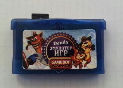

Купил картридж GBA с разъемом для флешки и флешку в комплекте. Флешка на 4gb. На ней было 300 игр в папке Gba. При попытке включить gba с эти вставленным картриджем появляется надпись Game Boy Nintendo и больше ничего не происходит, пытался что то сделать через компьютер, ничего не помогло. Как все таки запустить игры?
P.S. у меня gba со встроенными играми.
P.s.s не знаю правильно ли выбрал тему(

QUOTE (slaner60 @ Вторник, 18 декабря 2012, 22:03)
Помоему главная причина именно в этом. ГБА китайский.

Китайские клоны гба не работают с флеш-картриджами.

QUOTE (KuKzz @ Среда, 19 декабря 2012, 01:17)
Вон оно ка.
А с оригиналами, нет проблем с совместимостью?

Оригинальным гба? Нет, там всё нормально работает.

у меня есть оригинальный и китайский гба
на китайском он в самом начале виснет

А как на него правильно записать игры на флешку для картриджа что бы gba их читал?
У меня есть лицензионный gba и есть со встроенными играми в какой его вставлять?

Что-то похожее было. Даже не похожее, а точь в точь.
http://gbx.ru/index.php?showtopic=81783&hl=
Лютый 3.14здец, который вообще не должен работать, судя по отсутствию активных элементов на платке.
Придётся покупать нормальный флеш-карик.
Часом не на world-of-game.ru покупал?

Покупал у себя в городе в магазине. Пойду сейчас к ним спрашивать почему не работает. 1000 руб. слил

Короче такие дела, сказали что мой китаец не поддерживает флеш картриджи, пришлось купить новую модельку китайца без встроенных игр за 1300 р.
