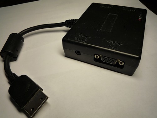

Прикупил vga-box для дримки, вроде оригинал. Подключал к телеку по vga входу, и к элт монитору, нигде нет изображенния sad.gif на телеке пишет неверный формат, на монике что то типа Hz не хватает. Подскажите есть ли решение данной проблемы ? Читал на форумах что на современных телевизорах этот бокс не работает, но монитор то не новый а 2005 года, может бокс не совсем рабочий, в общем что посоветуете ?

В общем разобрался вроде. Не знаю глюк это или так и должно быть. Вычитал где-то на зарубежном форуме у людей тож такое бывает. Так вот один написал - всавьте диск с игрой ,подождите пока запустится игра и через некоторое время нажимайте кнопку открытия диска, вуаля и есть изображение. Вставил я диск с MK подождал и изображение появилось, даж без нажатия open. Потом можно уже любую игру запускать smile.gif перепробовал кучу игрушек, все работают, тока soul calibur написал что то типа - смените тип подключения. тиакие дела.

Покажи какой бокс?

QUOTE (YOURA_HA @ Понедельник, 21 января 2013, 15:44)
Покажи какой бокс?

ну да, странновато.. И не сразу он включается, лампочка красная не сразу загорается.
