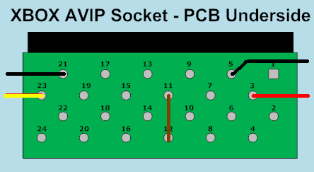

Приветствую всех. Такое дело: досталась тушка от XBOX 1. Блоку питания хана (кто-то выпаял часть деталей и провода перерезал). Ну не страшно - приладил ATX-шный. При замыкании черного и зеленого проводов на БП бокс включает кулер (значит питание на мамке есть). Нажимаем кнопку включения или лотка привода и круг загорается сначала зеленым, потом начинает мигать только оранжевым.Нагуглил, что это связано с A/V кабелем, коего у меня тоже нет smile.gif
Хорошо, кабель так кабель... Нашел распиновку, припаял видео и аудио(моно) тюльпаны. Конечно же перемкнул нужные контакты, чтобы выводил в PAL-mono.
черный - Ground
желтый - Composite Video Out
красный - Left Audio Out
коричневый - MODE2 (PAL-Mono)
Подключил - без изменений. Мигает оранжевым. Жесткий не питает. Лоток не выдвигает.
