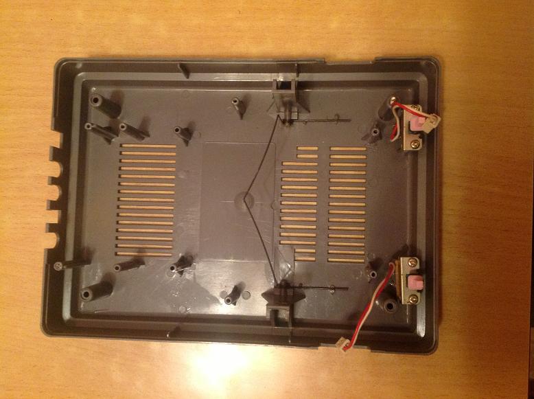

Добрый день! Вопрос дилетанта но я в тупике. В общем решил вчера разобрать и почистить изнутри денди классик, но теперь не могу обратно ее собрать, а точнее механизм выброса картриджей (там две пружинки разной длины). Какой то гениальный китайский инженер придумал сию чудесную конструкцию. Торопился пока разбирал (сам ни знаю куда) и ни записать ни запомнить как там все было не смог. Помогите пожалуйста кто знает как и куда там все собирается!
http://s019.radikal.ru/i623/1303/e0/af2a6bea3880.jpg

У кого имеется такая приставка, можете сфотать внутри как должны быть расположены пружины?

Должен Вас огорчить, там одна пружинка, сейчас пытаюсь собрать свою. confused.gif
p.s. то что Вы приняли за две разной длины, это на самом деле одна, просто она у Вас сломана не на полопам.

Действительно огорчили, теперь я понял что к чему. Спасибо вам большое

Ну если пружина переломилась только в одном месте, то можно попытаться её отреставрировать, взять тонкую трубку типа иглы от капельницы или что-то похожее, если иглу то бери новую от греха подальше, чтоб пружина входила без особого люфта, залить её эпоксидкой типа поксипола, вставить концы пружины до упора и чтоб было ровно, нагрузка там небольшая авось поможет, на практике правда не пробовал, по этому совет на самому подумать и посмотреть.
