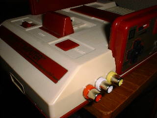

Как сделать Famicom AV MOD без полос на изображении ?
Где можно купить разъёмы для тюльпанов , как на фотографии ?
