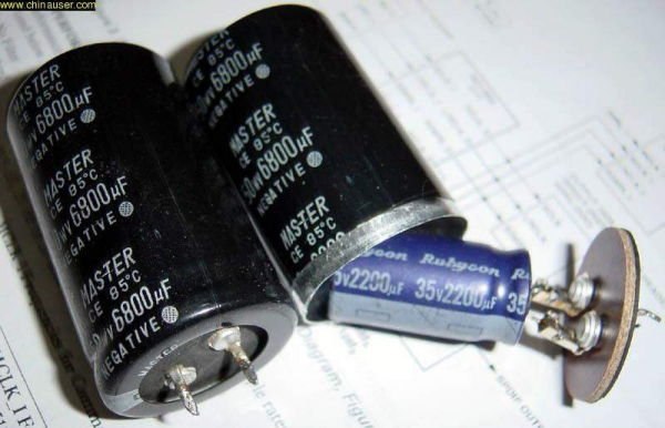

ZeLiBoBBer   [attachmentid=27278]   Четверг, 04 апреля 2013, 21:26
Digimon   китайская хитрость?   Четверг, 04 апреля 2013, 21:49

voron001   на странные круги на плате забей, это хваленый кит...   Четверг, 04 апреля 2013, 23:07
