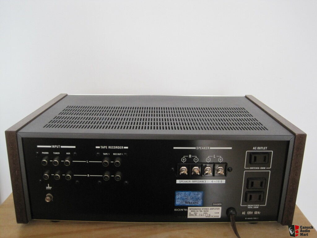

Не дорого предлагают усилитель sony ta 1630.Есть по нему вопросы, смогу ли я одновременно подключить к нему виниловый проигрыватель и телевизор по aux.Колонки микролаб соло7 с отпаенным усилком.

У тебя есть 4 входа, один из которых как раз для винила (Phono). Так что да, сможешь.
Разве что питающее напряжение - если моделька штатовская/японская, то в обязательном порядке потребуется понижающий трансформатор.

А в рбще нормальный усилок?Беру в основном ради фонокорректора.

Так и купил бы отдельно фонокорректор)
Или у тебя совсем усилителя сеичас нет?

Поищи в интернетах отзывы. Как правило старые усилители проектировались с применением инженерного подхода, т.е. качественно. тебе, разве что, может понадобится электролиты поменять - они-то всё-таки стареют и сохнут%_% А вот насчёт фонокорректора - удели этому особое внимание, ибо сам наверное знаешь, что бывают разные типы звукоснимателей и вполне может оказаться что фонокорректор в данном усилке не подойдёт к твоему шеллу.

надо было давать спецификацию на картридж фф10хе
http://www.vinylengine.com/cartridge_datab...es=&prlo=&prhi=
и на фонокорректор
http://www.vintageshifi.com/sonyta1630.pdf
должно работать)
