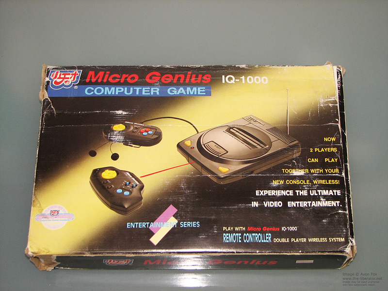

Всем привет, надеюсь поможете мне с проблемкой. Купил я с ебея приставку Micro Genius IQ-1000, это один из клонов, преимуществом которого являлся беспроводной ик джойстик.
http://dendy-steepler.narod.ru/microgenius.html
вот тут она есть прям один в один Чёрная с жёлтыми кнопками.
Короче такая же была у меня в дестве, но потеряна. Вот нашёл и купил.
Значит подключаю ее сначала через тюльпаны AV, лампа горит, изображение дёргается и рябит. Играть можно, но блин практически всё дёргается и ничего непонятно что происходит. Полосок никаких НЕТ! Именно всё дёргается.
Потом купил Скарт переходник и подключил к жк. Стало чётче но, всё равно то же самое. Нашёл дома старый телек, на котором ещё играл в мою такую же стараю приставку - то же самое - рябит, искажается, дёргается.
На коробке написано Tv system и перечень всех:
Pal-B
Pal-D
Pal-i
NTSC
и остальные.
Напротив PAL-B стоит галочка.
Когда покупал картридж в магазине, проверил, он работал. Дома ещё раз почистил и приставку тоже. Уже и надавливал сильно и немного недоконца вставлял - результат ноль.
Пришла она ко мне из шатов, но сделана на Тайване.
Я уже думаю может купить на ебэе фамиконовский картридж, попробовать? Вобщем ребята, выручайте!
