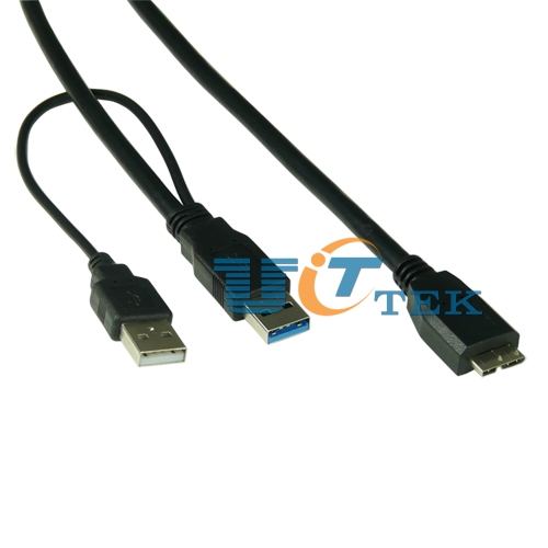

Да, кабель с доп усб на питание. У меня есть такой от внешнего бокса под 2.5 винт. Но разъем там не такой как у современных hdd
у меня вот такой http://prestige61.ru/image/data/00007290_1.jpg
а в магазинах винты продают вот с таким разъемом https://www.icover.ru/upload/iblock/e62/e62...b6c54a4575d.jpg
мне похоже надо отдельно такой кабель купить http://www.uittek.com/images/v/201109/13154685640.jpg осталось только его найти

Всё верно. Тебе нужен USB 3.0 micro с двумя хвостами.

Я не знал что речь про USB 3.0...
На самом деле - сколхозить такой шнур дело 5 минут.
Подручные средства у тебя есть.
Перекусишь провод... подцепишь второй USB конец двумя проводами на питание и заизолируешь.
Мне такой же, только 2.0 в свое время пришлось сварганить для wii u... когда я обнаружил что консоль винт не раскручивает, а ждать не хотелось.

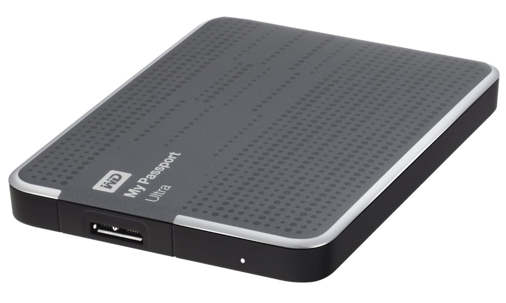

Может кому интересно, часто слышал на многих форумах и в этой ветке тоже, о том что wii u цепляла HDD только Y-кабелем, так далее одним USB обойтись не удавалось, из за нехватки питания...
...Собственно заказал один, думаю смастерю кабель если что.
Распаковал - короткий и очень добротный шнур внушил маленькую долю оптимизма.
Подключил к консоли в один USB - и он работает!
Правда форматнуть под консоль из коробки не получилось.
Пришлось под виндой удалить дефолтный том и на всякий случай форматнуть в FAT32 прогой "FAT32 FORMAT".
После этого wii u его с радость подмяла под свой формат.
По самому диску претензий тоже нет... приятный на ощупь и в целом качественный продукт.
Ну и хватит лирики, собственно модель:
WD Elements Portable 1TB, USB 3.0 (WDBUZG0010BBK-EESN)
» вот такая коробка «
И не сочтите за рекламу, брал на озоне, дабы списать бонусы СПАСИБО.
Добавлено спустя 15 часов 6 минут:
UPDATE:
Немного поспешил радоваться... вчера перенёс пару игр и играл с этого винта нормально со штатным кабелем.
Но начинал копировать другие игры или делать установку сразу на HDD - через некоторое время выдавало ошибку, диск отваливался из за нехватки питания.
Пришлось всё таки смастерить Y-кабель - чтобы перекинуть оставшиеся игры.
После этого думаю без проблем можно вернуться к обычному кабелю, но факт остаётся... без Y-кабеля в некоторых моментах не обойтись.

У меня точно такой-же только 500гб, без У кабеля бывает зависает приставка во время игр. С У кабелем уже много-много месяцев работает идеально.
