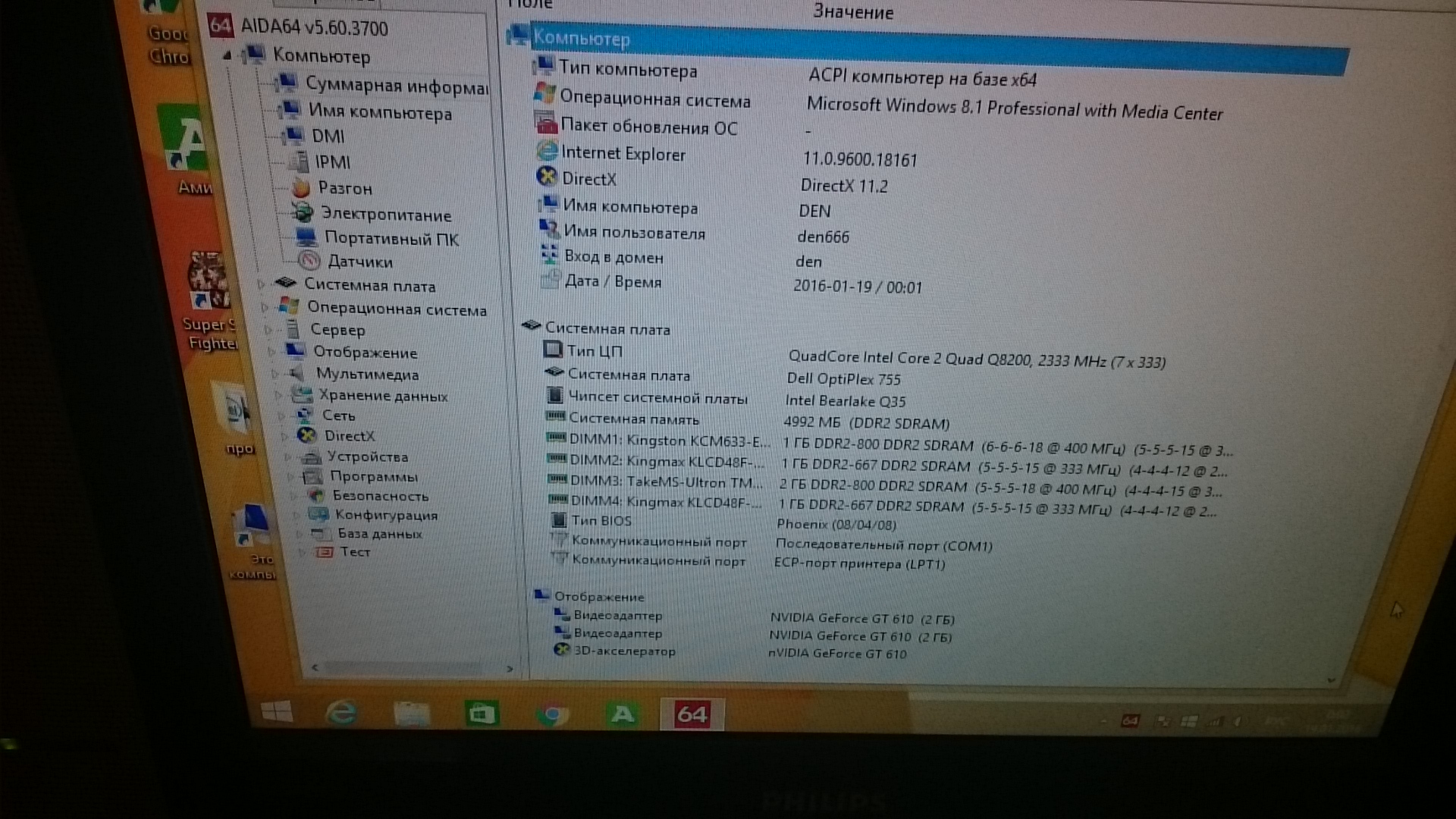

Пс; квадрик заработал, все ок.))
Поставил Ssd.я такпонял меня только память тормозит? Как то долго открываются странички в хром, или я много хочу от такого старого железа, и это его максимум)?

DDR2-667... facepalm...
Хочешь сказать что между ней и 800 огромная разнится))?
Перестановил винду, теперь 8.1 все летает, загрузки очень быстрые.

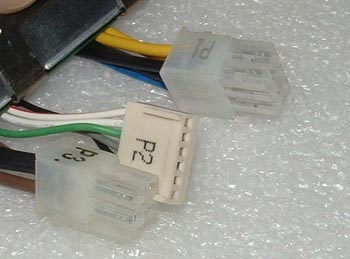

Теперь новая проблема, нужен вот такой блок, для такой матери.
Может кто подскажет, может есть переходник какой?.
Сообщение отредактировал DEN6666 - Воскресенье, 31 января 2016, 02:46

Для таких квадов норма -1066. А это реально почти в 2 раза быстрее.
Переходников нету и не будет, пинауты и вольтажи показывай и делай сам, все напряжения на обычном точно есть, а вот если там и PWM кулеров блока - точно нету.

P.S.
http://www.ixbt.com/mainboard/core2-fsb-ddr2-ddr3.shtml
Естественно первая треть, далее только DDR3, 1066 это не количественный скачок банков - это реально качественный частотный, а т.к. это 90% оверклокерская область - тайминги не как в DDR3 вырастут, 10-20% архивирование и офис на ровном месте, а учитывая что квады ещё и гонятся...
