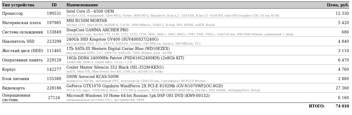

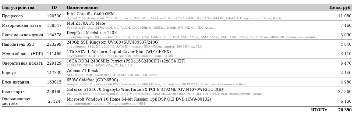

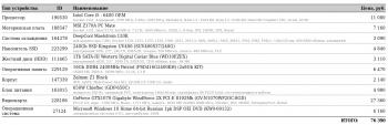

ответил Disco в пм на вопросы и вот обещанные сборки, винду туда засунул тоже, магаз - регард
OC:
non OC:
пс: гайз, критикуйте, не все железки в руках были. Но по смыслу, думаю, поймете
Сообщение отредактировал Grey_Finger - Среда, 11 января 2017, 10:12

QUOTE (Grey_Finger @ Среда, 11 января 2017, 13:11)
OC:
non OC:
я бы предложил сделать вот так
http://www.regard.ru/catalog/tovar203674.htm
http://www.regard.ru/catalog/tovar190530.htm
а еще у меня претензии к блоку питания. не лучше было взять другой фирмы и ватт на 600 хотя-бы? eye.gif
http://www.regard.ru/catalog/tovar165049.htm
мое личное мнение
а вообще, там блоков с большим запасом и меньшей ценой, даже от этой-же странной фирмы навалом.
выбор ссд тоже вызывает некоторые вопросы...сейчас посмотрим.
если уж ты посоветовал диск на tlc памяти, то должен знать, что самый крутой диск на tlc находится у меня в подписи, а именно
http://www.regard.ru/catalog/tovar220664.htm
не понял только с каких он подорожал. но кингстон весьма странный выбор. помимо самса есть еще много вариантов. но я, так сказать, рекомендую по личному опыту lol.gif
алсо, я бы на месте автора подождал месяц-другой. амд вывалит райзен, и что-то мне подсказывает, что скайлейки и прочие sosnooley. а именно, как минимум там будет разблокированный множитель у всей линейки, и если отмести наценки наших барыганов и дефицит, то должно быть очень вкусным предложением.
Добавлено спустя 30 минут:
http://www.regard.ru/catalog/tovar218517.htm
да и дизайнить поди удобно на такой ширине
Добавлено спустя 41 минуту:
ЗЫ: только увидел сборку без винды. думал, там нету отличий никаких sleepy.gif
Сообщение отредактировал bahek - Среда, 11 января 2017, 14:16

QUOTE (bahek @ Среда, 11 января 2017, 13:35)
в точку, на этом и строилось отличие сборок, но это нам с тобой нет проблем что-то ковырять/настраивать/разгонять, а тут человек хочет, что бы ему даже винду воткнули на месте сборки, так что я предложил вариант, но не уверен, что он будет это делать sleepy.gif
мое личное мнение
для меня вообще существует только corsar rmx серия, так что я тут по бюджету смотрел, потому и писал на счет критики)
на счет мощности тут не нужно даже 600, тем более честных
собственно в цене и дело, по соотношению цена/объем он был лучшим в списке, а так самс эво вне конкуренции, но и цена сейчас кусается.
вот очень плюсую, прям очень)
там я и втыкал то в чем точно уверен) единственное я бы сейчас камень на 6400 сменил и подумал получше на счет матери, что бы биос точно был под разгон "шинный" )

QUOTE (Grey_Finger @ Среда, 11 января 2017, 17:28)
я потому асрок и влепил. эти подонки вообще никого не боятся, у них везде разгон по bclk наличествует lol.gif
они даже анонсировали плату на h110 с поддержкой оного, но видимо интел им яйцен клац клац, и не вижу я ее даже на сайте smile.gif
Сообщение отредактировал bahek - Среда, 11 января 2017, 14:39

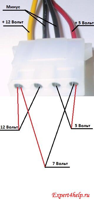

Всем привет!
Ситуация такая. Достал из старого системника блок питания (АТХ12V ver. 1.3). Планирую его использовать отдельно от компа, т.е. как БП на 12 и 5 вольт.
В инете пишут, что черный провод - земля, желтый - 12V, красный - 5V.
Также вычитал, что чтобы запустить блок питания нужно кратковременно замкнуть 14-й контакт (зеленый) на 20-ти контактном разъеме с землей.
А теперь пару вопросов:
1. БП работает только тогда, когда 14-й контакт (зеленый) постоянно замкнут с землей. В инете неверная инфа? Или же в моем случае что-то неправильно? После кратковременного замыкания БП прекращает работу сразу же, как идет размыкание.
2. На кулерах, взятых все из того же системника, указано 12V. Провода для питалова - красный и черный (земля). Почему красный, а не желтый? Ведь согласно цветовой маркировке именно желтый является 12V. Или на кулеры эта цветовая маркировка не распространяется?
3. Почему этот же кулер в системнике был подключен к красному проводу БП? Ведь кулер на 12V, а красный провод БП - 5V. Затупили в магазе при сборке системника? Или я что-то не понял?
4. В инете также писали, что БП, будучи включенным, обязательно должен быть под нагрузкой иначе может поломаться. Это правда? Если да, то достаточно ли будет в качестве нагрузки, например, использовать 1 кулер на 5V?
Тех, кто знает ответы на мои вопросы, прошу мимо не проходить, ответить. Спасибо!

QUOTE (asdendy @ Воскресенье, 22 января 2017, 15:46)
потому что вот так и никак иначе)
от V подключения зависит скорость вращения. Обычно 3pin вешают на нужную скорость именно так. 4pin уже с PWM, так что они сами ругулируют.
