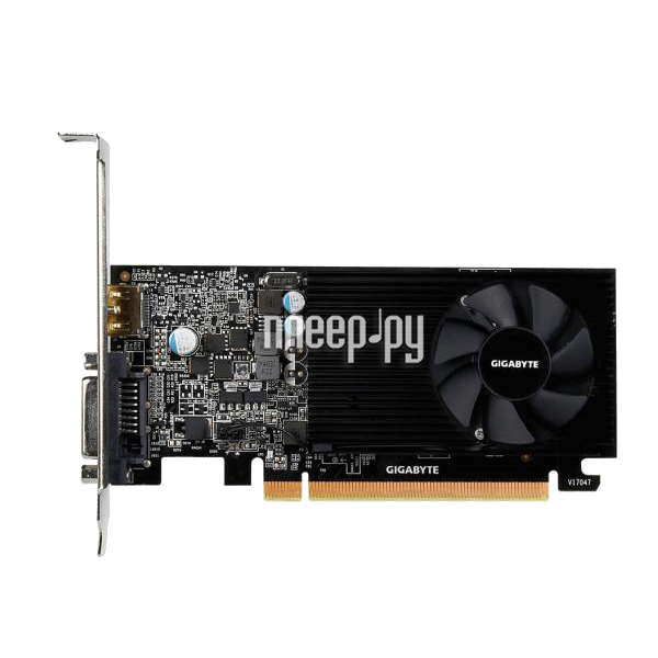

Кто может подсказать чем отличается Dell OptiPlex 7010 от 790? Чего то туплю, внешне все идентично. Только у 7010 2 дисплей порта, это же не все различия.
Включить не как, они без процов, стояли в них i5 2400.
Один из них хочу себе взять, не могу определится.

Если кому то интересно то разнится оказалась в поддержки 3 поколения у 7010
Пс: воткнул туда i5 2400 и 8гб оперативы, хочу взять для него gt 1030, норм?
Может посоветуете где заказать и какую( уж очень большой разброс в ценах), заранее благодарю.

QUOTE (DEN6666 @ Сегодня, 06:07)
норм для чего? :\
алсо, всем кто желает купить 1030
Сообщение отредактировал bahek - Понедельник, 05 февраля 2018, 11:32

QUOTE (bahek @ Понедельник, 05 февраля 2018, 10:14)
норм для чего? :\
Ну ок, а что есть вариант лучшей низкопрофильной карты?

QUOTE (DEN6666 @ Четверг, 08 февраля 2018, 15:17)
Пс: бп 230w
ты на картинку вообще смотрел? там изображен процессор со встроенным ядром, которое работает на уровне этой самой 1030. т.е. видеокарта вообще не нужна. сам процессор при этом 4 ядра, 8 потоков. стоимость ожидается около 10к.

QUOTE (bahek @ Четверг, 08 февраля 2018, 12:35)
Честно не смотрел))) думал как всегда приведены примеры более мощных карт.
Во первых это всего лишь тесты на бумаге, во вторых, сколько стоит мать под них, сколько и какой надо оперативы, ща цена набежит под 25шт минимум.
А я вот с распродаже взял gt 1030 за 3500, на удивление очень даже не чего для своей цены, пока конкурентов нету.

QUOTE (DEN6666 @ Сегодня, 15:51)
мать от 3к. оператива- как обычно для ддр4. речь не про покупку видеокарты для кор два дуба. а про покупку новой системы. учитывая дефицит карт, многие берут даже такие затычки, как 1030. я же указываю на то, что можно ее не покупать.
я вот в лохматом году продавал свою б/у 6850 за такие деньги. они кстати одного уровня производительности.

Нужно вот такое охлаждение, подскажите где взять, или может у кого завалялась?

QUOTE (DEN6666 @ Пятница, 09 февраля 2018, 02:46)
на али.

QUOTE (Hahahoj @ Пятница, 09 февраля 2018, 03:17)
на али.
Ну вот не могу найти, ткните мордой!

QUOTE (DEN6666 @ Пятница, 09 февраля 2018, 11:57)
конкретно такого я тоже не нашел, но есть куча других. Собственно, а зачем на 1030 с вентилем охлад? она прекрасно в пассиве работает
