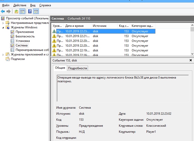

Товарищи, таки вопрос: как скоро хард менять?
Upd: и его ли менять?
» развернуть «
В событиях таких вот восклицательных знаков штук 20+ подряд. Кроме этого комп выключился, и после загрузки заявил, что харда в системном блоке нет. После замены шлейфа заработало, но надолго ли.
Сообщение отредактировал ShinDaemon - Четверг, 10 января 2019, 23:41

1. Сделать бэкап всего важного с этого диска. Вот прям сейчас.
2. Скачать CrystalDiskInfo: https://crystalmark.info/en/download/#CrystalDiskInfo
Стандартный, можно zip, чтоб без установки.
3. Посмотреть через эту прогу S.M.A.R.T. своего диска. Если параметры C5, C6, C7 отличны от нуля - это звонок. Если параметр 05 больше нуля - это набат.
Если смарт в норме, то, скорее всего, файловая система чуть посыпалась. Открываешь командную строку от имени администратора, вбиваешь там chkdsk /v /f (для системного диска) или chkdsk буква_диска: /v /f (для любого другого диска).
Пример: chkdsk d: /v /f
Если прога скажет, что не может проверить, и спросит, выполнить ли проверку при следующей перезагрузке, соглашайся и перезагружайся.
Сообщение отредактировал Kislorod - Пятница, 11 января 2019, 00:30

Параметр С7 - 000000006CCD
Прога отказалась сканировать диск. При следующем запуске сделаю.
Kislorod
post Пятница, 11 января 2019, 02:39
Отправлено #2731
Сообщений: 1 791
Регистрация: 15 авг. 2018
Пользователь №: 63 969
В десятичной системе это 27853 ошибки при передаче данных. Это очень много. Причины могут быть разные: плохой кабель, плохо вставлен кабель, разъём расшатался (на диске или на матери). Также это может быть предвестник механических проблем с диском (мотор, механизм позиционирования головок и т.п.). В чём именно причина удалённо сказать нельзя, но бэкапы диска надо будет делать регулярно, если не хочешь потерять данные.
Если честно, первый раз вижу такой высокий показатель этого параметра. Нормальное значение - от 0 до 5.

Как вчера поменял кабель от мат.платы до hdd, так пока полёт нормальный.
chkdsk пока ничего не обнаружил, но проверю при первой возможности ещё раз.
Раз на то пошло, то вопрос ко всем заходящим в тему: если это хард, то на какой сменить? Сейчас стоит seagate на 2тб.
