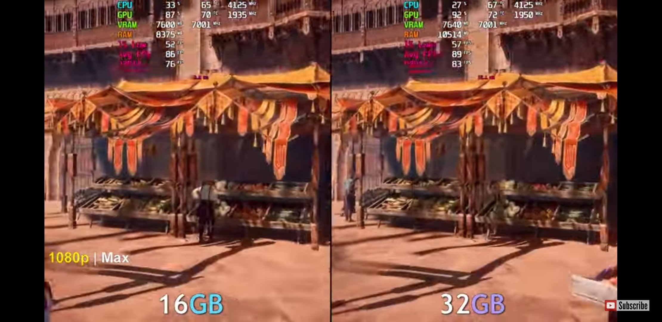

post Пятница, 28 августа 2020, 20:26
Отправлено #2840
рыцарь граненого стакана
Сообщений: 683
Регистрация: 10 нояб. 2010
Пользователь №: 38 889
Ну как так то, имея 32гб оперативы пользуется большем объёмом чем в случае с 16гб, но не задействует даже 16 hmm.gif ?
В реале вообще на 8 норм работает, пока у меня только кривопорт харайзена на 8 не заработал.
Сообщение отредактировал DEN6666 - Пятница, 28 августа 2020, 20:27
