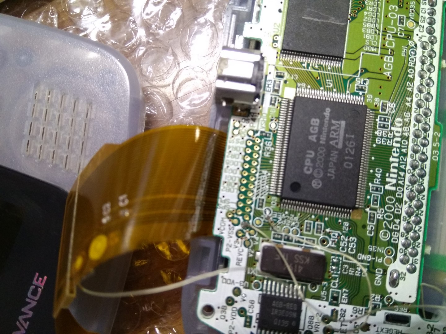

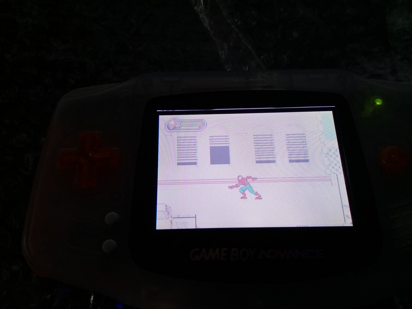

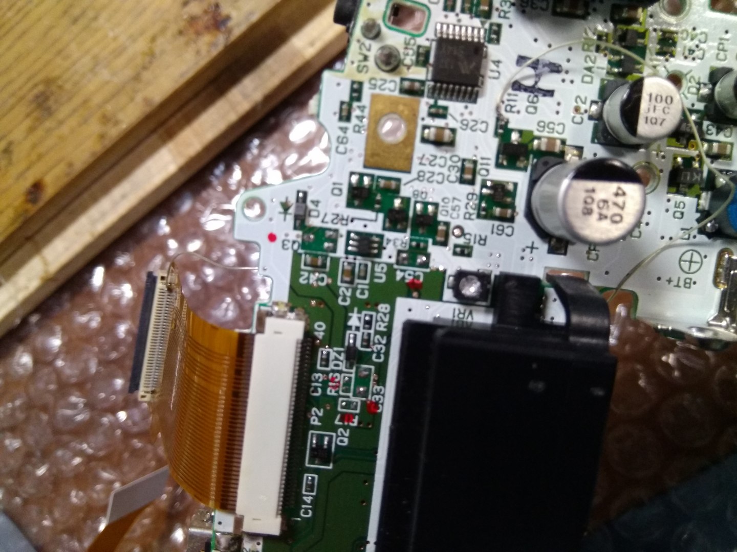

получил шлейф и экранчик ,установил,но картинка получается, как пересвеченая,кто знает что это может быть?
pcm
post Воскресенье, 11 июня 2017, 12:32
Отправлено #134
Сообщений: 304
Регистрация: 19 июля 2010
Пользователь №: 37 571
QUOTE (semenus @ Воскресенье, 11 июня 2017, 12:13)
Тут один из трёх вариантов может помочь (а может и не помочь):
1. Аккуратно покрутить потенциометр справа от порта для картриджей (обведён красным кружком)
http://img-fotki.yandex.ru/get/4911/142812..._a6aad47_XL.jpg
2. Припаять точку 103 на землю (проводок)
http://i.imgur.com/57b8CT7.jpg
3. Припаять на землю REVC.
Если у вас комбинация GBA+адаптер+экран неудачная, то после второго/третьего варианта изображение может быть с искажениями.
https://www.reddit.com/r/Gameboy/comments/5...ix_40pin_white/
Советую сначала изучить ссылку на Reddit, и только потом попробовать

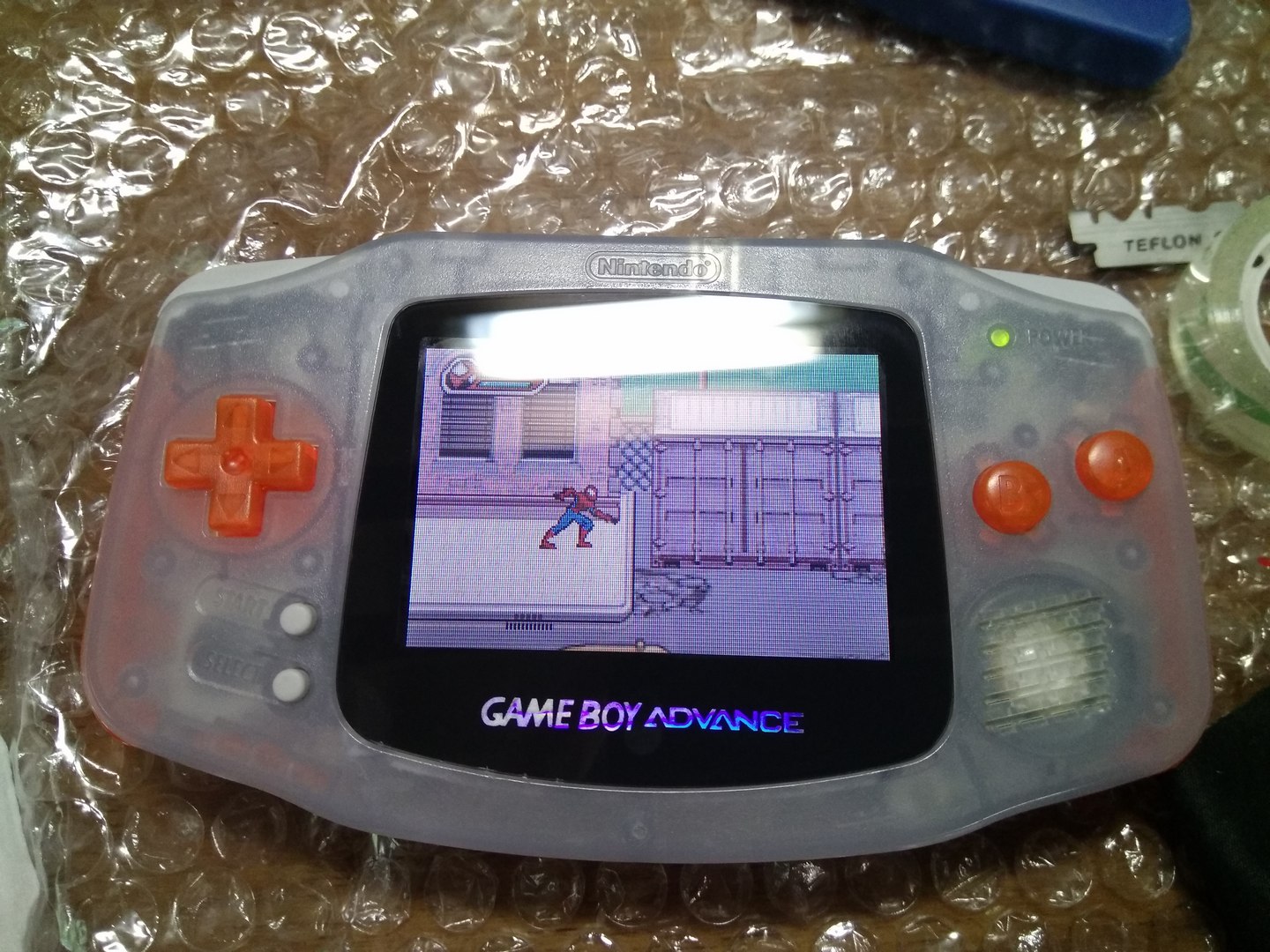

Добавлено спустя 1 день 4 часа 34 минуты:
Все получилось,для этого пришлось выпаять пять элементов,и кинуть проводок с REVC на p2-vee точку,спасибо еще раз
Сообщение отредактировал semenus - Понедельник, 12 июня 2017, 22:34
