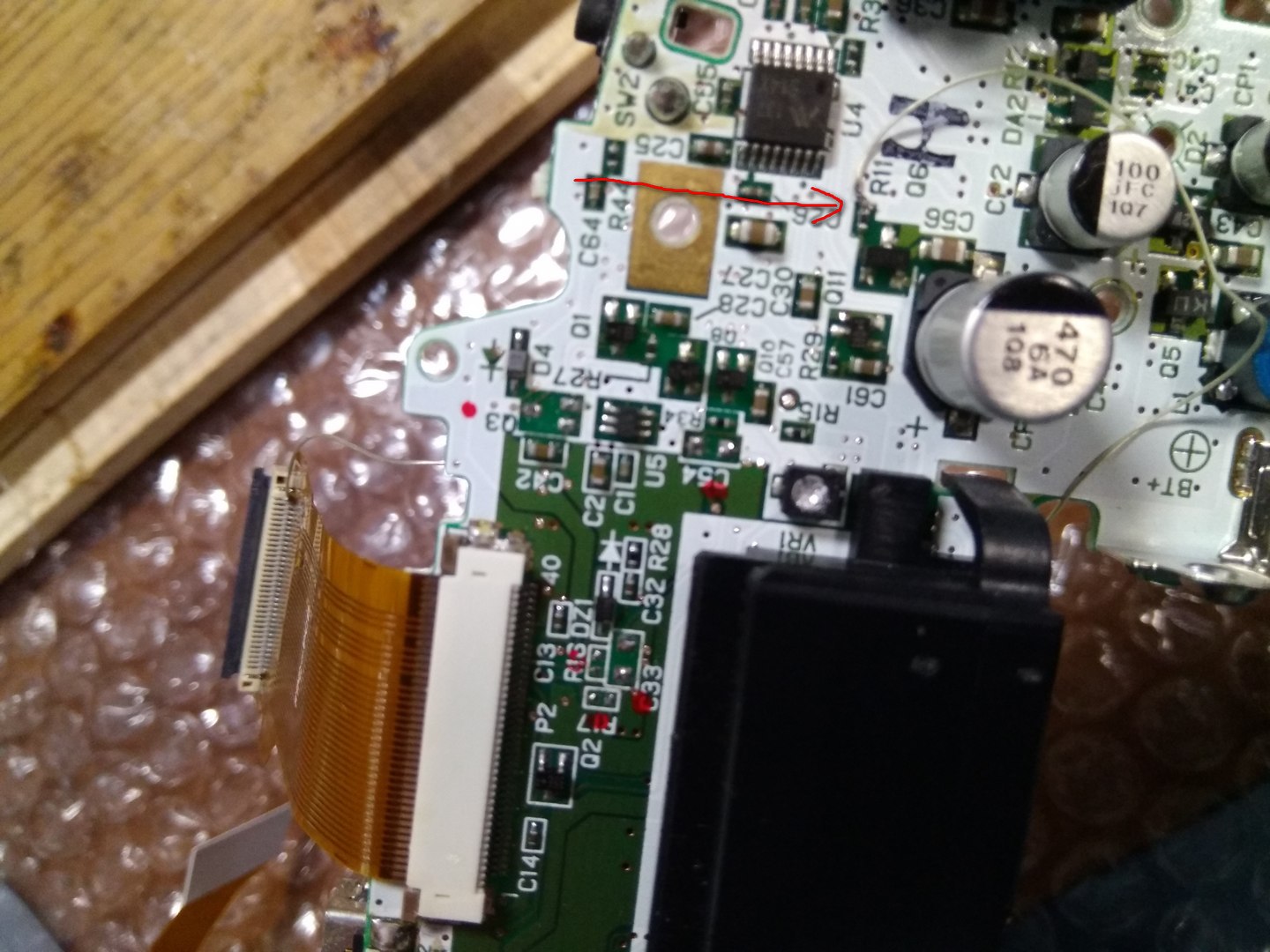

- важная точка на плате, куда будем подпаивать питание, здесь:
"Y" образная деталь находится между "R12" и "С35", подпаиваться будем к левому верхнему "ушку", если смотреть на плату снизу-вверх. Так выглядит плата издалека, чтобы сразу найти нужную деталь:
Слева, красным отмечен потенциометр! К нему ничего не паяйте! Просто знайте, где он находится smile.gif Шлейф вставляем обратно в гнездо, хорошо защелкиваем. Прикручиваем материнскую плату на место... Теперь нужно подать питание и настроить экран! Сделать это можно двумя способами: не повреждая наклейку "Nintendo", подключить источник питания 3 Вольта к контактам "+" и "-", вместо батареек. Либо собрать корпус и повредить наклейку Нинтендо, чтобы добраться до потенциометра! Какой вариант выбираете Вы?
Вот здесь, под наклейкой, находится отверстие (видимо, заранее продуманное самой "Н") благодаря которому, можно добраться длинной отверткой до потенциометра. Я пошла менее травматичным путем и подцепила "крокодилы" от БП 3.3V к "+" и "-", вместо батареек smile.gif Подошли к самому ответственному! Вот он, "VR1" - позволяющий убрать рябь с экрана и сделать изображение чётким!

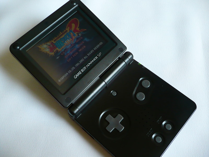

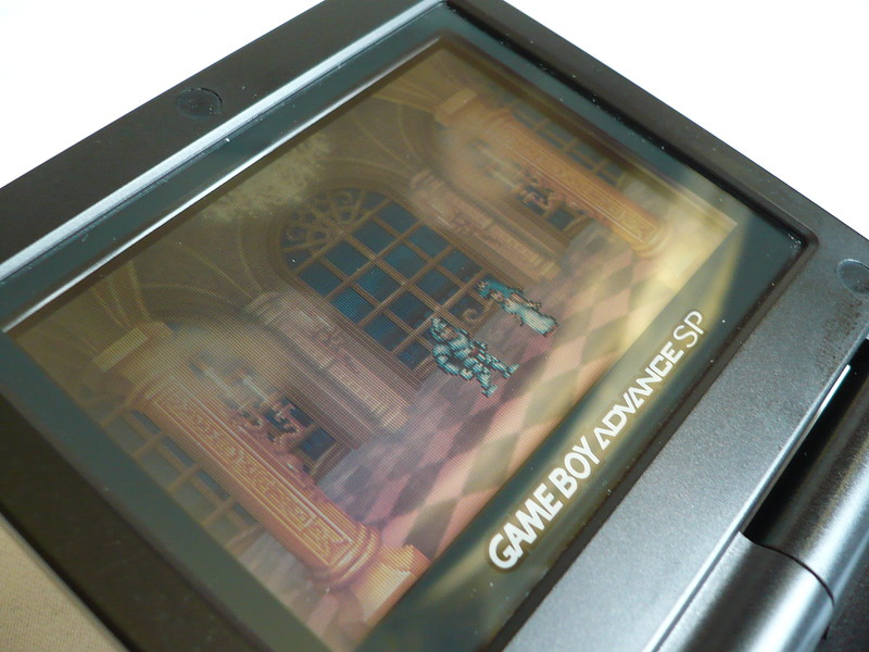

Вставьте любую игру, включите питание и приготовьте отвертку! Сразу же наступит "ВАУ!"-эффект, когда увидите замечательную Backlight-подсветку, вместо тусклого оригинального экрана!))) Но на экране, по-началу, картинка не такая радужная, как хотелось бы, а будут полосы\дёрганье\размытость или что-то подобное... Покрутите отверткой "VR1", как обычный винтик, в том направлении - где почувствуете улучшения изображения! Крутится он - как по, так и против часовой стрелки. Всё индивидуально. Крутите до тех пор, пока изображение не станет самым лучшим! Вообще, если серьезно, то есть вероятность того, что подстройка может и не потребоваться Вам, а экран сразу покажет хорошую картинку при включении. Ещё раз повторюсь - всё индивидуально!
4.) Результаты! YAHOO!
Что же мы имеем в итоге? Настройка удалась, собираем всё тщательно, ничего не забыв! И радуемся жизни! happy.gif Результаты ошеломительны:
» WOW-effect «
Довольны проделанной работой? Супер-пупер-бупер! lol2.gif Это невероятно! Таким классический ГБА и должен был быть по задумке. Ведь даже на упаковке показан яркий, светлый экран! А на деле мы получали шиш! hmm.gif Так что, будущее за модифицированными AGB-001!
Какие изменения произошли в работе GBA? На сколько хватает батареек после данного мода? Время работы у меня несущественно уменьшилось (примерно на 40 мин~1 час, точно не замеряла). Если использовать хорошие металл-гидридные аккумуляторы (Ni-Mh) на большее кол-во mAh, то оно будет вообще даже и не заметно!
