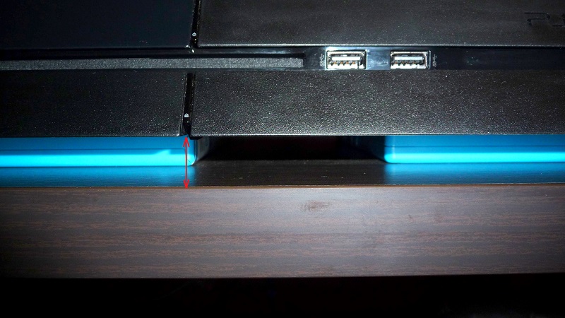

консоль стоит горизонтально?

да

Всем привет. Такое дело. 2 раза замечал, что в выключенном (не спящем) состоянии , консоль внезапно включается и вытаскивает диск, как будто, кто-то нажал на кнопку, хотя на эту кнопку  нажимал раз 5 за полгода игры. Сама приставка работает без нареканий. Кто сталкивался? Это железо или нечистая сила?
Это железная проблема вроде как, но некоторым помогло обновление, у меня такое в самом начале было.

поставь вертикально и все пройдет. несколько постов назад писали про подобное, это как говорят перегрев

без понятия, говорят изменяется чувствительность сенсора, из-за перегрева, нагрева и хз чего еще
у меня она с самой покупки стоит вертикально, никогда проблем не было.

QUOTE (Angel82 @ Вторник, 21 июля 2015, 07:41)
брр...а как эту проблему решило то что ты консоль на боксы от двд поставил то??
Так как сенсор очень чувствительный, при увеличении расстояния от полки она типа снижается.=)
