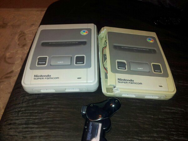

2) Регион?
3) паять.
Наклеек к сожалению не осталось! угробил 2 таких приставки от БП. До этого блока все было нормально! грешу что полетели конденсаторы!
вот фото, думаю что японская версия

QUOTE (Savenko1994 @ Четверг, 06 февраля 2014, 01:20)
Это японские приставки. А где фото БП от Сеги?

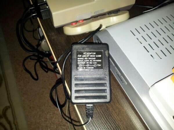

QUOTE (BoBeR @ Среда, 05 февраля 2014, 20:34)
вот фото

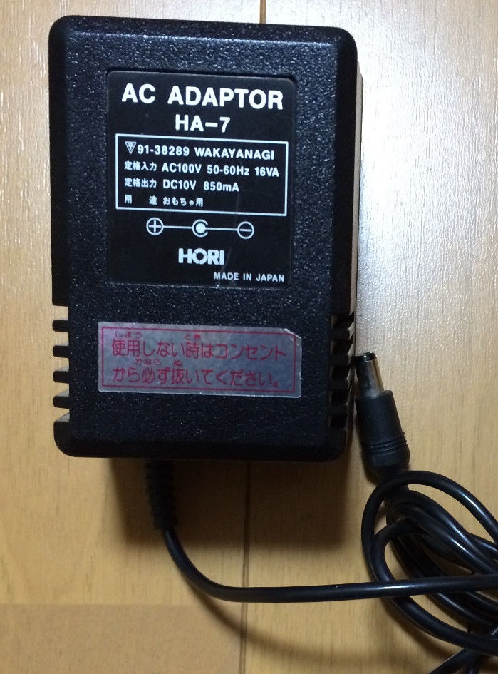

QUOTE (Savenko1994 @ Четверг, 06 февраля 2014, 01:40)
вот фото
Ну, твоей супер фамиком надо 10 вольт постоянки, 850 мА, минус внутри. Тут 9 вольт постоянки, но 350мА. Благо минус внутри. На каком бп не включается, на родном? smile.gif)))

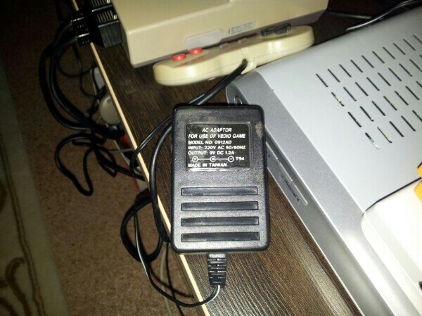

QUOTE (BoBeR @ Среда, 05 февраля 2014, 21:24)
Ну, если рабочий и родной, ты его через трансфорсатор же включаешь? Ну, коли пошла такая пьянка, то покажи и его.
оригинальный блок
