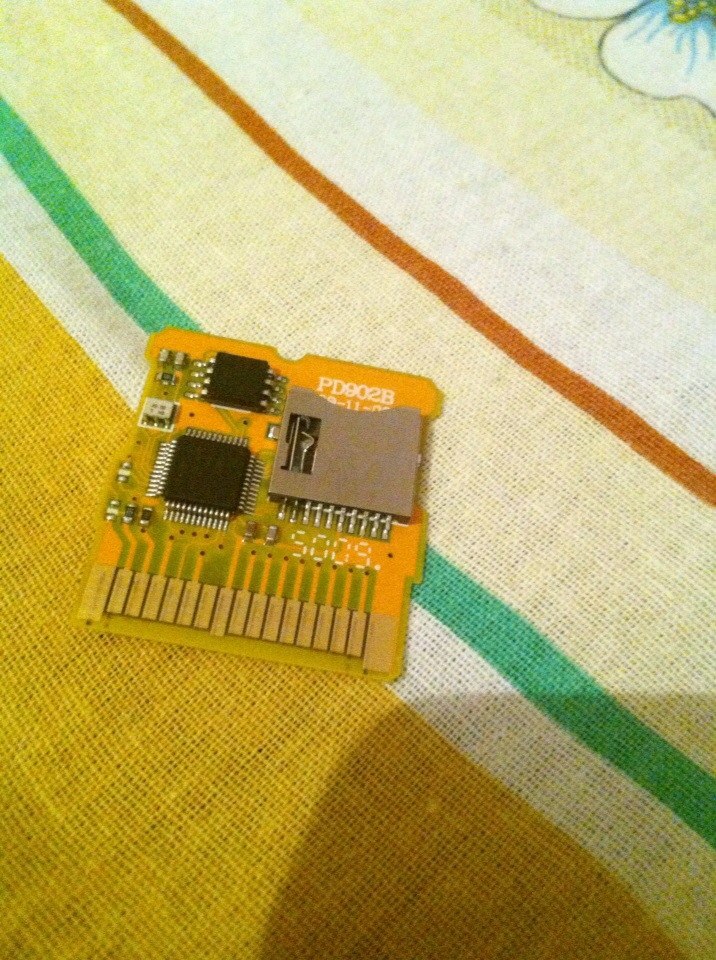

Друзья, помогите пожалуйста! Достался тут картридж без этикетки, судя по начинке, это какой-то из клонов r4 и все бы ничего, если бы он не зависал с надписью "Loading...". Флешки с ним не было, только он один. Без флешки показывает "Loading..." если я правильно понимаю, то не все еще потеряно? Помогите определить, что это за зверь и заставить его работать!
Лично мне эта плата ни о чём не говорит, там даже маркировок не видно (или их нет).
Жаль...
P.s.: только один вариант - вытрясти как можно больше инфы от предыдущего владельца\продавца (и пр.)

Собственно без прошивки ничего грузиться и не будет.
Зальёшь прошивку на MicroSD ,тогда заработает.
Что за карта не в курсе.
Введи в Гугл надписи с платы ,возможно и узнаешь ,что это было.

Карту я не покупал, мне ее отдал знакомый, которому она тоже точно так же досталась, он не смог определить ее первичные половые признаки и просто положил на полку, потом она ему стала не нужна и он отдал ее мне. Вот я и не знаю что делать sad.gif

В том то и дело, что в гугле ничего толком нет по этой маркировке, уж очень противоречиво выдает сведения. Где-то пишут что это R4, где-то mi r4infinity, тут же на форуме у кого-то с такой маркировкой был фейковый 3DSTT.
Если что маркировка там такая:
PD902B
09-11-02
5009

Попробуйте wood для Р4.
Попробуйте http://www.n3dstt.com

Скорей всего, Wood R4 не подойдет - там жесткая проверка оригинальности. Это не ориг. R4 revolution, неа - так как там платы зеленого цвета...
Возможно, это какой-то клон TTDS, тогда ситуация упрощается вдвое. Надо попробовать вот это!
http://filetrip.net/file.php?id=32585
Попробуйте все папки, по-очереди, кладите на micro sd их содержимое... Уточняю: открыть, например, папку "DSTTi-Clone TTMenu" - извлечь из неё всё содержимое на карточку! На карточке должно получиться следующее:
TTMenu
Games
TTMenu.nds
TTMenu.dat
How to Install.txt

Спасибо! Как еще выяснилось, он не поддерживает мою microSD карточку объемом 8гб, так что придется поискать карту меньшим объемом. Может ограничение по объему карт поможет определить ее?
Да, поможет... Значит, это что-то из старых клонов... R4 или TTDS (DSTT). Ограничение по объему там - 2Гб максимум. Пробуйте архив, что я дал - там много всего. Надеюсь, что-нибудь да подойдет smile.gif

Хорошо! Большое спасибо! Как только найду карточку - проверю!
