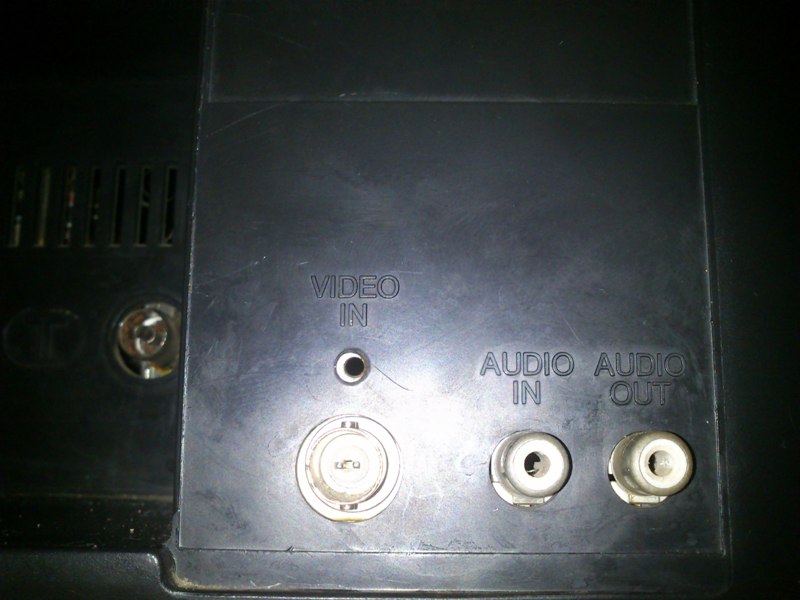

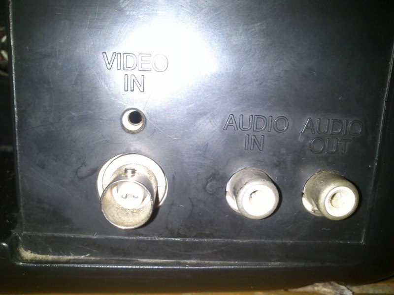

добрый день столкнулся с такой проблемой на одном из телевизоров имеются вот такие вот выходы под тюльпаны, не могу врубится что за переходник нужен для того чтобы законектить PS1 с этим динозавром, может кто подсказать?
пс: антенный вход не предлагать, кабель антенный для PS1 имеется, но изображение скачет играть не возможно, видимо антенный вход у телевизора изрядно ушатан

BNC(Папа)<->RCA(мама)
http://www.allcables.ru/daxx_T91.html

Ты даже не видел что за тв. BNC считаются более качественными терминалами, чем RCA.
Может там какой нибудь Sony PVM?

YOURA_HA, т.е. мне нужно купить вот такой вот один переходник как по твоей ссылке?его сконектить с кабелем видео от PS1 а кабель аудио просто воткнуть в разьем телевизора (аудио вроде как подходит) только почему то их два.
